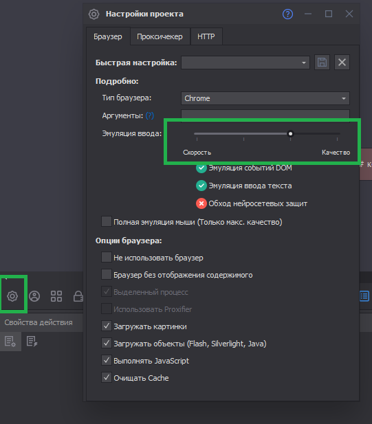

2. Если нужно без эмуляции мыши, тогда в настройках Project поставьте так:
Попробуйте так.Спасибо, я спрашиваю про C#
var el_col=instance.ActiveTab.FindElementsByXPath(xpath); ///тут указывает дорогу xpath
var el = el_col.Elements[0];
el.Click();
