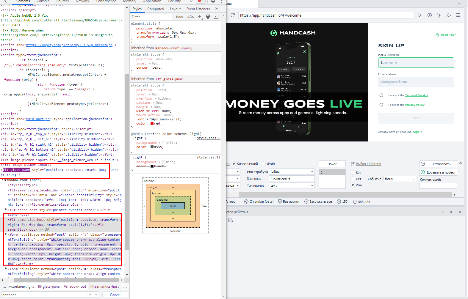

Элементы input username и input email загружаются после клика в поле ввода. Сайт: https://app.handcash.io . Поиском по картинке, или есть еще варианты?
Копай туда, там стоит как я понял наподобие jquery. Вставлять значения лучше через эмуляцию клавиатуры. Сначала эмулируй клик и наведение курсора на элемент

Работа идет с блоком который находится в правом углу экрана

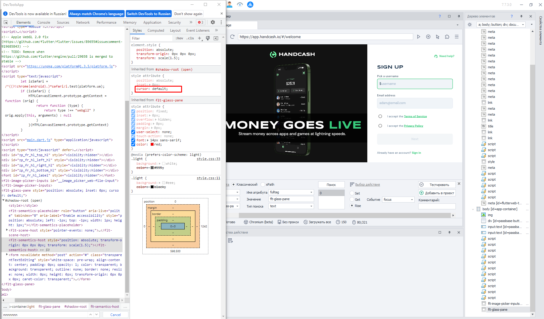

Попробуй протабать эмуляцией клавиатуры, а потом так же с помощью эмуляции клавиатуры ввести данные.

Получилось. Первая форма выбирается с помощью {TAB}.
Спасибо turesebit19 за подсказку.
Перемещаться {TAB} и заполнять получается с помощью эмуляции клавиатуры. Radio выбирается двойным {TAB}, галочка ставится пробелом.
