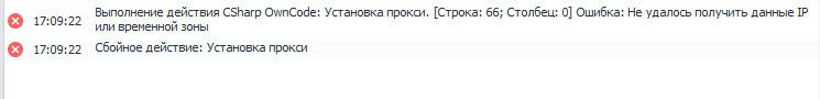

Подскажите как правильно выйти по красной ветке?
 throw new Exception()
выдает мне
Выполнение действия CSharp OwnCode:..... + Сбойное действие: ....
хотя обычно все экшены закрываються с 1 ошибкой: Сбойное действие
а тут 2..

так это понятно, ошибки почему 2) одна же должна быть
В чем проблема если вы же сами задали имя кубика, чем вас не устраивает вывод детального лога? Уберите тогда имя у кубика и будет 1 лог

Так происходит потому что ПМ показывает на какой строке произошла ошибка и при этом выводится сам exception.
Если прям очень хочется что ошибка была прям одна то можно какой ни будь бред написать вместо эксепшена, типа такого
Convert.ToInt32("ds");
В данном случае ошибка будет одна
