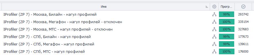

Да, через кноппку "Добавить" в зенку несколько раз добавляешь один и тот же шаблон (без разницы, как файл называется). Он напишет что-то типа "такой уже есть", ты подтверждаешь, мол, знаю ))) В зенке уже на шаблоне в спике шаблонов клик правой кнопкой и "Переименовать". Указываешь свое название (любое, может никак не пересекаться с названием файла даже), которое будет в зенке в списке, чтобы не путаться. Каждой копии шаблона - свои настройки задаешь. И свое расписание. Все работают.
При обновлении шаблона тебе надо перезаписать только один файл (соответственно, поверх с тем же именем).
Все, никакой беготни с кучей файлов ))
Условно, на примере одного шаблона:
101736
Это один и тот же шаб, один и тот же файл, добавлен в зенку несколько раз.

"Проблема" возникла как раз из-за того, что ты изначально не совсем правильно (точнее, не совсем логично) клонировал шаблон в зенке под разные настройки/задачи ))
