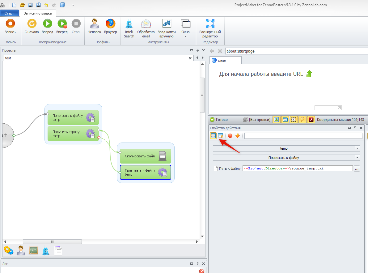

По поводу, переменной в профиле User Agent, она не работает, не правая кнопка не вставляет значения, не пропись переменной, да вписать переменную можно вручную, но в процессе User Agent как и профиль в целом значения переменной не воспринимает. Версия программы 5.7.5.30
по вашему скрину видно что в переменной значение utl значение User Agent вписано по умолчанию, поэтому в браузере при проверки у вас показывает Юзера, если значение не делать по умолчанию, оно и в профиль устанавливаться не будет.
Какие могут быть причины ?
29 068
5 721
08.04.2015
54
Спасибо, ошибка была не в скрипте, а в ячейках в фале excel.
