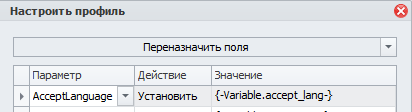

Здравствуйте. Несколько вопросов.
Когда запускаю зенопостер, то по умолчанию в профиле стоит http заголовок "Accept-Language: en-US", таким образом при заходе к примеру в vk все отображается на английском.
Можно ли сделать так, чтобы по умолчанию этот заголовок бы ru-RU.
И еще пробовал изменить этот заголовок, но что то он не меняется. Как пробовал менять: "добавить действие" -> "Данные" -> "Операция над профилем", после чего в свойствах действия выбирал "переназначить поля", в параметра "UserAgentLanguage" - действие "установить" - значение "ru-RU". Но при запуске этого экшена заголовок не меняется, при наведении на экшен появляется подсказка "Ошибка - путь к файлу не может быть пустым". Так как все таки менять http заголовки?

Что тоя не очень понял в каком экшене вы настройки задавали во второй картинки. И еще вопрос, почему значение в переменной accept_lang содержит как ru-RU так и en-US?

1. Операции над профилем
2. Это стандартный accept_lang рускоязычного браузера

А чтобы зенопостер всегда по умолчанию заголовок ru-Ru выдавал, это как реализовать? То есть не нужно было постоянно переназначать в каждом проекте отдельно.

Ну так наверно только если копаться в файлах зенно.

Понятно, значит нужно устанавливать в начале проекта постоянно) И последний вопрос, где все эти заголовки можно просмотреть, а точнее их значение, чтобы знать, как точно их указывать. Попробовал сейчас в интернете поискать, но что то не нашел конкретики.

https://ru.wikipedia.org/wiki/wiki/Заголовки_HTTP

Я особо не мудрил. Позаходил на сайты, где можно псомотреть совю юзерагент - надергал юзерагенты. А accept_lang юзаю один и тот же. Он почти не меняется никогда
