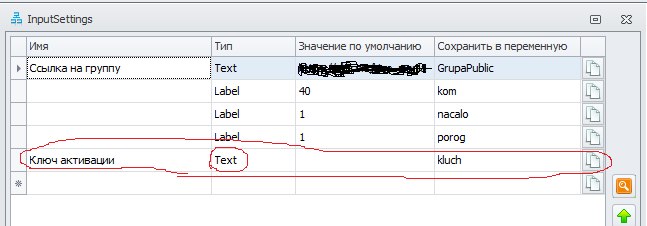

переменные:
s=qwerty
s1=qwerty
далее,сравниваем {-Variable.s-}={-Variable.s1-} ,s аналогичен s1 значит идет по удачной ветке. У меня не получается сравнивать что-либо кроме числовых значений. Что делаю не правильно?

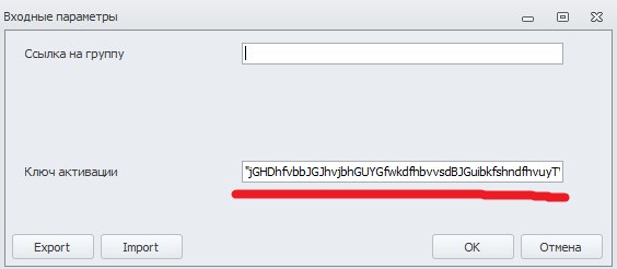

Сравниваю текст в проджект "jGHDhfvbbJGJhvjbhGUYGfwkdfhbvvsdBJGuibkfshndfhvuyTVfbkjsbfjkvbIUIYG" нормально, когда устанавливаю выходные настройки
и ввожу тот же ключ в ZennoPoster
то уже выходит по не удачной ветке..что не так???

С чем сравниваете? зачем тут кавычки?
vasyaya
09.02.2015
555
35
Сравниваю с тем-же ключем взятым из GET запроса, при сравнение текста обязательны кавычки,даже если текст в переменной ,правильно? я пробовал и без кавычек, не идет по успешной ветке..

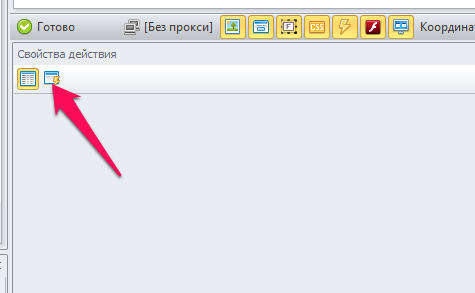

в окне свойства действия после выполнения экшена IF активируйте режим "выполнено" как на скриншоте. и сразу увидете где ошибка
vasyaya
09.02.2015
555
35
Спасибо разобрался! еще один момент, проджек мейкер воспроизводит нормально, a в zennoposter уже вылетает и в логе дает ошибку на то место где проджекмейкер воспроизводит нормально, из за чего так случаеться?
