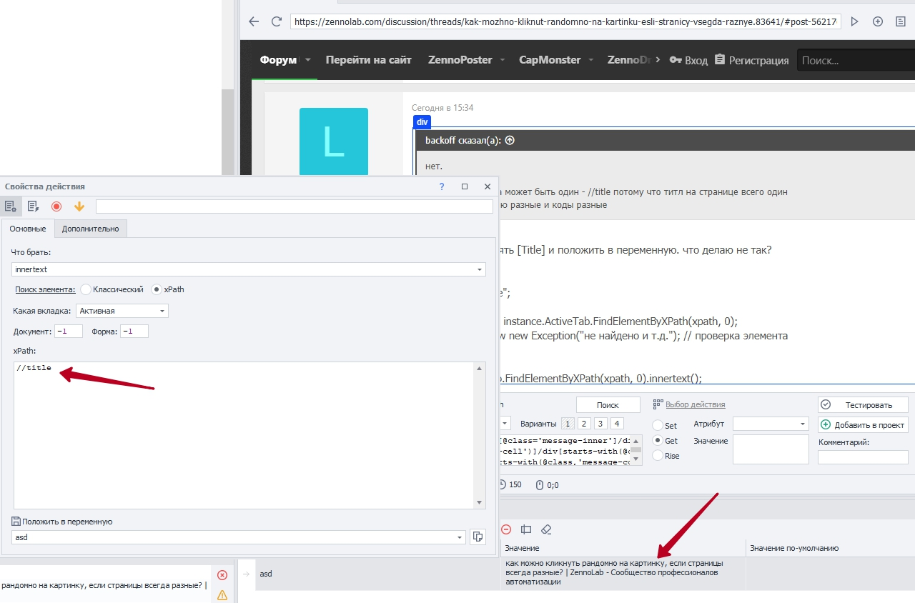

не получается взять [Title] и положить в переменную. что делаю не так?
var xpath = "//title";
HtmlElement he = instance.ActiveTab.FindElementByXPath(xpath, 0);
if (he.IsVoid) throw new Exception("не найдено и т.д."); // проверка элемента
he.innertext();
instance.ActiveTab.FindElementByXPath(xpath, 0).innertext();
backoff
20.04.2015
6 015
6 449
все работает
64293

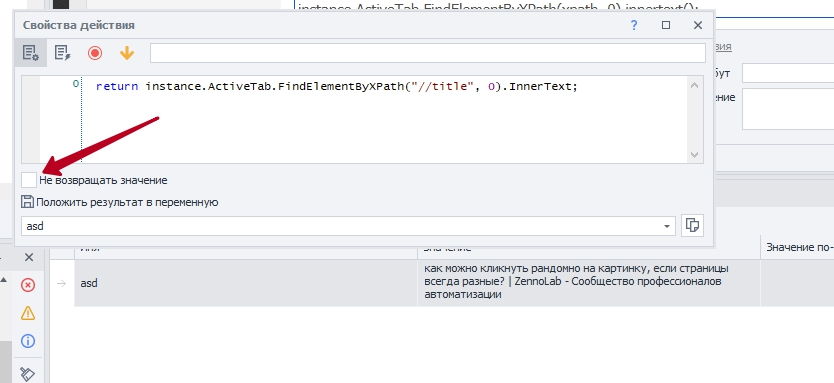

так сделай
сними галку
return instance.ActiveTab.FindElementByXPath("//title", 0).InnerText;
благодарю. работает :-)
