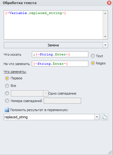

Как найти и заменить Enter?
Bronza
22.11.2010
51
Получаю строку из списка, нужно найти подстроку вида точка запятой и Ентер, и заменить на Ентер... И что-то совсем не пойму, как это сделать ))) Давно в Зенке не работал, что ли... Ни один мой вариант не работает, похоже забыл, как символ Энтера надо писать. Скрин шага вот:
Как обозначить, что я ищу Ентер?

Не Regex а text

Zenno 5.0.4.2, не самый свежий - не влияет на это? )

Думаю, что там просто \r или \n, из-за этого и не происходит замена, попробуй ;(\r|\n){1,2} через Regex заменить на {-String.Enter-}. Правда не совсем понимаю, что это за список такой и что там за разделитель, что при взятии строки надо заменять перенос строки.

может проще убирать символ в конце строки Trim
Это если в строке в середине есть ещё ; которые надо оставить
Да в том-то и дело, что я брал 1 строку, и зачем-то искал в ней знак переноса )) Его просто не было. А нужно было от 2 до 5 точек с запятой убрать в конце. Решил проблему через TRIM. Всем спасибо!
