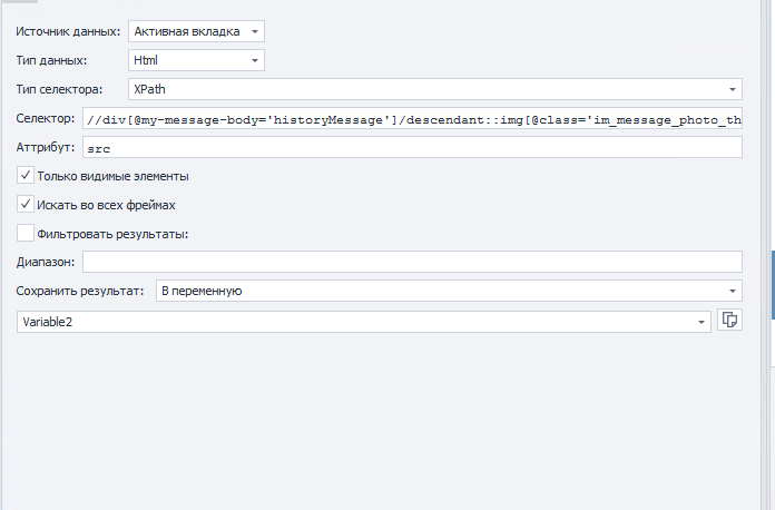

В том то и дело, что не очень понимаю как это сделать, пробовал парсить данные, один/картинки. Пробовал через конструктор действий "tagname - img". Но понимаю, что это бред. Получается так, я пишу боту какой то текст, он выдает картинку, мне её надо забрать.

Я не очень силен, но получается примерно такой запрос
//div[@my-message-body='historyMessage']/descendant::img[@class='im_message_photo_thumb']
а как выбирать именно последний?

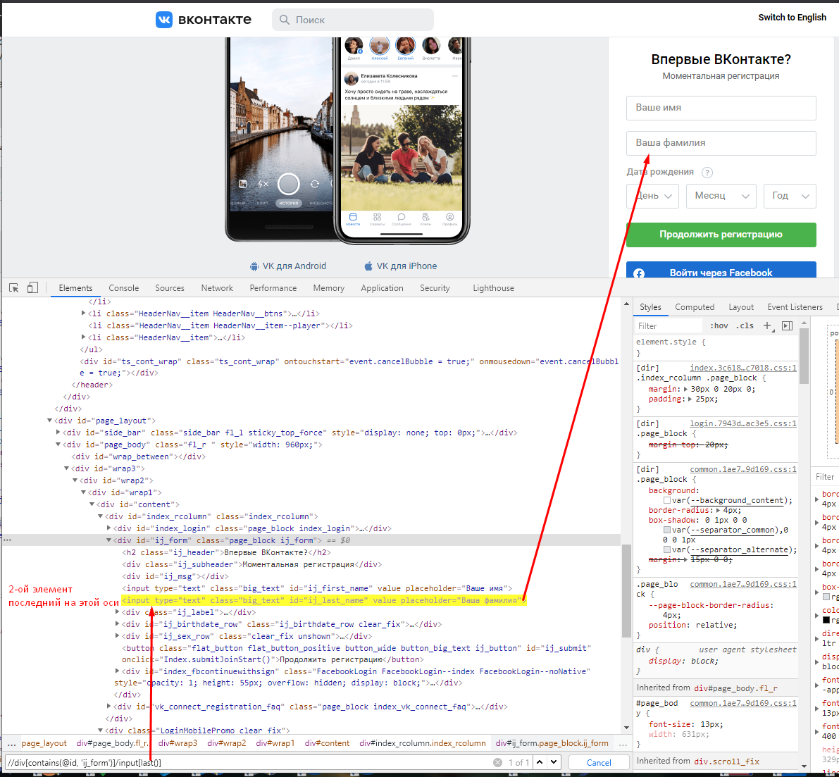

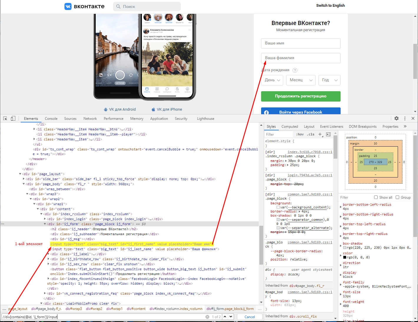

Нажми в браузере решение для разработчиков (правый клик, в контекстном меню показать код).
Потом Ctrl + F в самом низу появиться незаметная такая строчка, туда вставляй xpath путь.
Желтым будет подсвечиваться твой выбор. Наведение мышкой на желтый элемент, будет подсвечиваться визуально сам элемент на странице.
отфильтровали
Добавили в конце last() в скобках [] - и получили последний элемент отвечающий заданным критериям

Ладно, просто счетчик поставил, вроде работает) Но теперь почему-то не сохраняется картинка...

Применяется, твою строку скопировал.
2 из 4 надо сузить круг поиска.
Сперва зацепить за уникальный элемент выше, что-то особенное надо искать, id или class.
Если в свойстве класса или id есть два свойства, например: <div class="gopa_mira prosto_gopa">, то надо использовать contains(class, 'НУЖНЫЙ ОДИНОЧНЫЙ КЛАСС').
Такие [] означают - фильтрацию:
элемент[фильтрация]/элемент[фильтрация].
например:
HTML:
    <img class="msk">
    <img class="spb">
</div>
так ты выберешь div
HTML:
//div[contains(@class, 'gopa_mira')]
Так все картинки в диве жопа мира.
HTML:
//div[contains(@class, 'gopa_mira')]/img
так последнюю картинку из картинок находящихся в диве с классом "жопа мира"
HTML:
//div[contains(@class, 'gopa_mira')]/img[last()]

В итоге получился такой XPATH
//div [@class='im_history_message_wrap'][last()]/descendant::img[@class='im_message_photo_thumb']
Думаю он будет универсальным, если хотите получить картинку.
