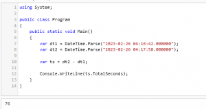

var dt1 = DateTime.Parse("2023-02-26 04:16:42.000000");
var dt2 = DateTime.Parse("2023-02-26 04:17:58.000000");
var ts = dt2 - dt1;
var ts = dt2 - dt1;
Спасибо большое.
Получил такой результат: 00:01:16
Но, не могу найти рабочий сниппет для конвертации формата 00:01:16 в секунды.
Попробовал несколько вариантов, только не удалось заставить их работать.

Спасибо большое.
var ts = (dt2 - dt1).TotalSeconds;
