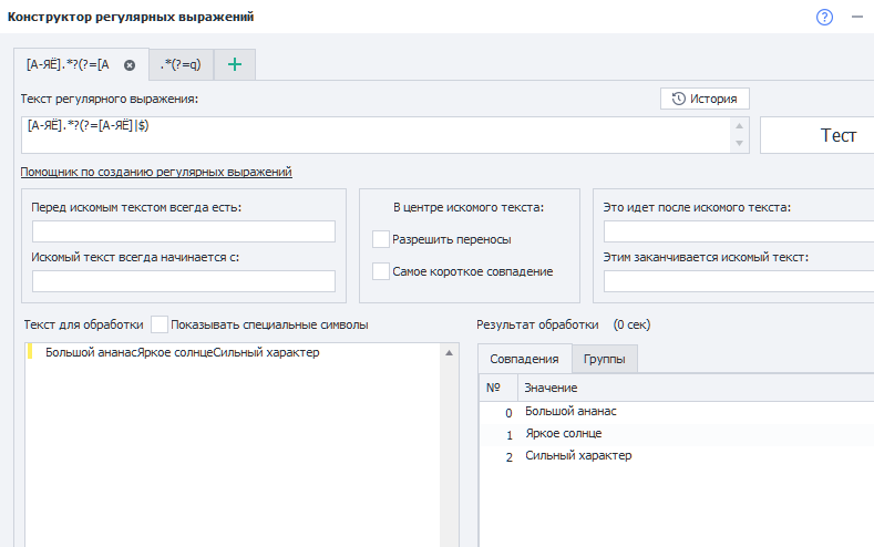

Здравствуйте. Подскажите пожалуйста, как из такой строки к примеру: "Большой ананасЯркое солнцеСильный характер" выцепить регуляркой словосочетания:
Большой ананас
Яркое солнце
Сильный характер
Потом отдельно в список их засуну. То есть нужен поиск от большой буквы до большой буквы, включая пробел
Большой ананас
Яркое солнце
Сильный характер
Регулярка: [А-ЯЁ].*?(?=[А-ЯЁ]|$)
