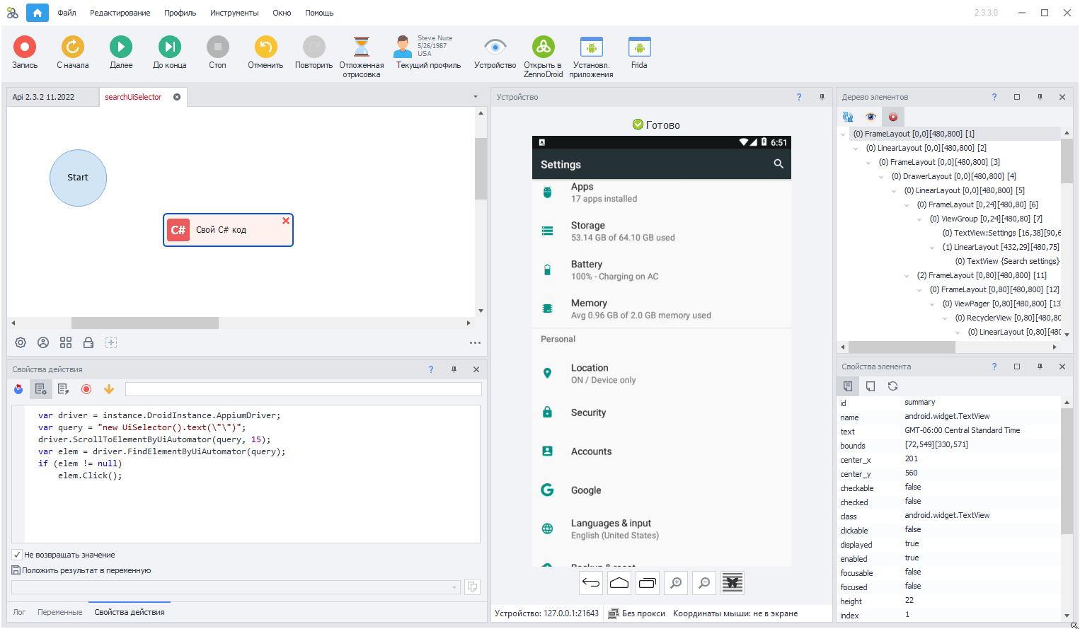

Если скролл в браузере, то через выполнение js на странице. Что-то вроде такого (листает до третьей кнопки на странице):
document.getElementsByTagName('button')[3].scrollIntoView({behavior: "smooth"});
Если скролл в приложении, то можно автоматизировать поиск и скролл через api.
Для примера, экран автоматически пролистывается и если есть элемент с указанным текстом, то выполняется клик.
103297
Прикольно, спасибо. попробую
