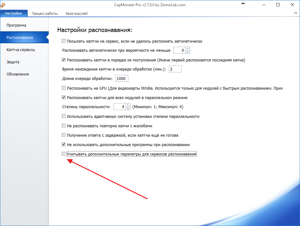

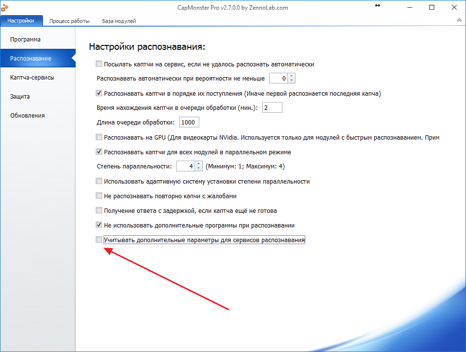

правильно понимаете. casesensitive - это параметр чувствительности к реестру. Т.е. учитывать регистр символов в капче или нет.
Этот параметр указывается не в КапМонстре а в запросе отправки, в отправляемом софте.
Попробуйте отключить вот эту настройку в программе и перезапустить КапМонстр.
Реакции: jester141
jester141
29.10.2016
49
Спасибо, стало гораздо лучше и именно это я бы получил, если бы создал свое решение на пост гет запросах
