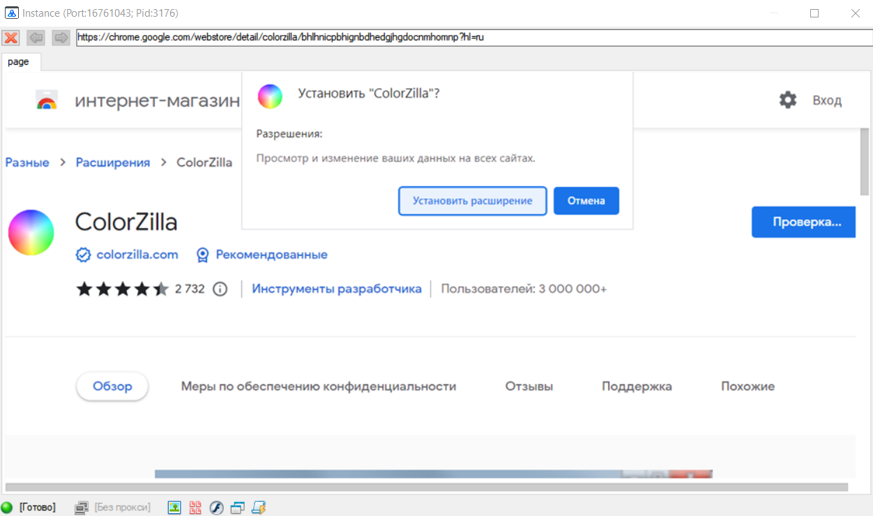

Доброго времени суток, не могу сделать нажатие кнопки "Установить расширение" из хром маркета. Средствами зенно этот алерт не определяется, через винапи тоже не выходит отловить эту кнопку (с другими программами тестил все ок). Есть еще вариант отправить нажатие клавиш, если открыть инстанс дабкликом то работает Tab -> Enter, но если делаешь кубиком эмуляцию клавиатуры на эти кнопки, то нажатия отправляются также не в алерт а на сам сайт. Если ли решение этой проблемы?
Здравствуйте.
К сожалению, нет возможности нажать эту кнопку посредством Зеннопостера.
В предыдущем сообщении уже посоветовали как нужно действовать.

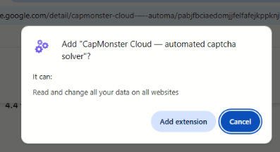

возможность есть и как оказалось проще некуда :
ZennoLab.Emulation.Emulator.SendKey(instance.ActiveTab.Handle, System.Windows.Forms.Keys.Tab, ZennoLab.Emulation.KeyboardEvent.Down);
Thread.Sleep(1000);
ZennoLab.Emulation.Emulator.SendKey(instance.ActiveTab.Handle, System.Windows.Forms.Keys.Enter, ZennoLab.Emulation.KeyboardEvent.Down);
полагаю, что и для этой темы подойдет:
с подобным вводом текста:

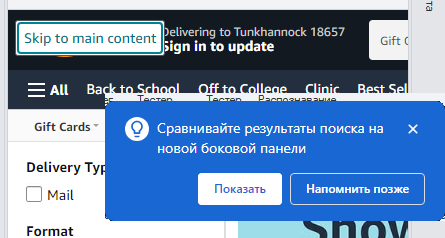

109977
появилась кнопка Skip сверху, при нажатии блымает, но окно синее остаётся
Ilshakin
14.02.2017
639
581
Реакции: prostors
prostors
16.12.2020
1 007
33
48
в твоем случае использовать эмуляцию нажатия tab и с помощью js получать текст элемента, если подходит - эмулировать enter, как в коде выше
это браузерный элемент, насколько я понял
можно ли с помощью js получить элемент браузера?
