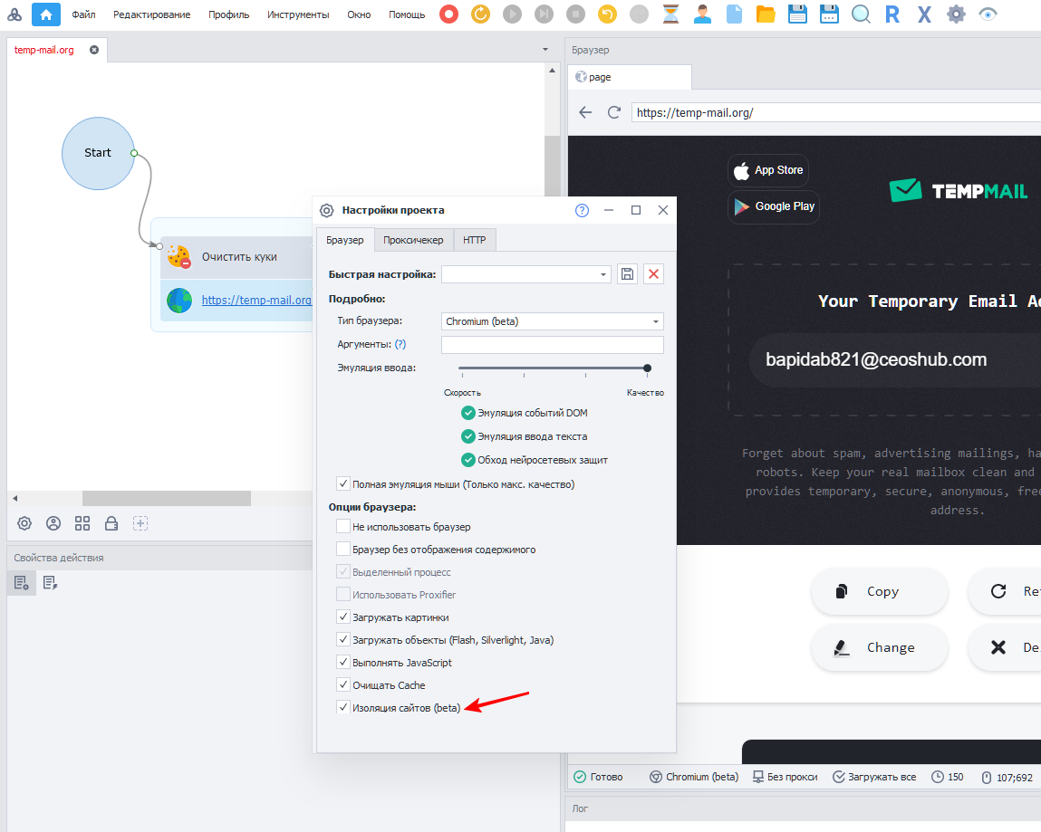

@l2tester Сейчас CF меня пропустил на таких настройках, в версии 7.7.3.0:
--snip--
Очень странно.
Создал новый проект, включил автоматическую генерацию профиля, включил --enable-site-isolation-trials (Изоляция сайтов) и меня пустило.
Огромное спасибо, пойду тестить как оно работает в многопотоке :-)
