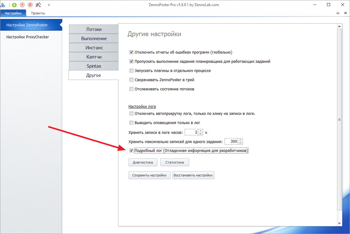

Включите подробный лог в настройках программы, затем повторите проблему и сделайте диагностику.
Пришлите полученный report.zip.
