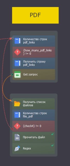

Всем привет! Столкнулся с проблемой, что не получается извлекать все почты из пдф в браузере или файле. Я хочу по регулярному значению извлекать текст из файла, но у меня не получается. Иногда извлекаются почты, но не все, а иногда вообще ничего. В данный момент я сделал следующую реализацию: по get-запросу я скачиваю pdf как файл, потом я читаю файл и добавляю содержимое в переменную, а уже потом я извлекаю текст через регулярное выражение и добавляю всё в список. До этого пробовал читать прямо с браузера через открытие ссылки в активном окне, но через DOM вообще ничего не получилось взять.
Подскажите, как это можно реализовать, может какие библиотеки нужно установить?

Возможно регулярка не корректно составлена.

Как минимум, надо смотреть конкретный pdf, откуда что-то не взялось, и после этого уже копать, что именно в данном случае пошло не так, проверяя и сам файл, и как он у тебя "прочитался".

Вообще я делаю парсер почт, и тут именно конкретный пдф не даст большого толка. Скажите, я делаю всё правильно и мне нужно поковыряться с тем что я уже сделал? Или нужно переделывать по другому?

Так откуда нам знать? Может, там вообще в pdf - картинка. Что-то не получается, смотрите, что именно, анализируйте, добавляйте еще какую-то логику... Ищите все варианты, где что-то не так, как хотелось бы, и пытайтесь понять, что именно надо добавить в логику...

Можно загружать в локальную нейросеть через lmstudio и получать 100% распознавание.

Можете поставить внешние библиотеки, например iText и вначале конвертировать в текст, только потом искать регулярным выражением.
Регулярное выражение сейчас может не работать, т.к. текст не обязательно будет именно таким внутри документа, оформление или переносы будут мешать извлечению данных.
