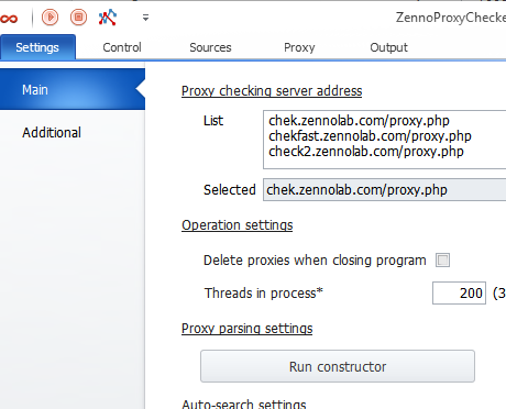

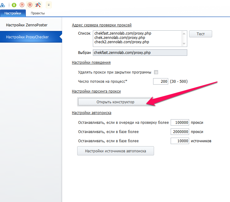

Как сделать тоже самое в автономном Проксичекере 3-й версии? (без правки xml руками). Не могу найти...
29 067
5 714
Там же
seoshnek
08.03.2010
101
47
О, спасибо! Не заметил эти опции.
