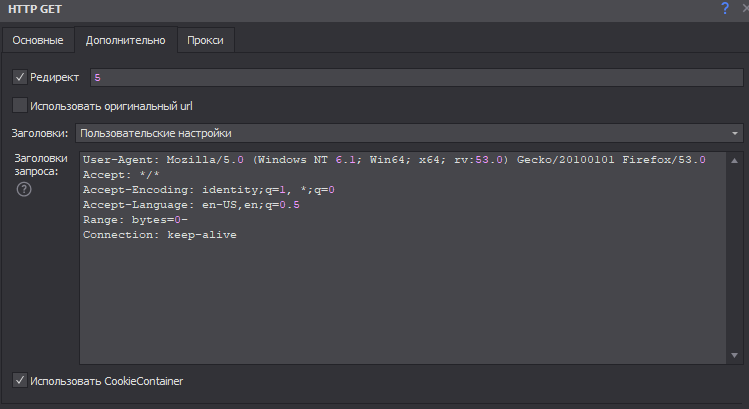

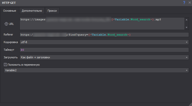

Но без уточняющих вопросов не могу... Просто ещё не научился подключать библиотеки и не до конца понял как объявлять так, что бы в этот GET запрос на C# не нужно было повторно все вводить, а просто обращаться к основным переменным. Попытался вставить в общий код. Но начали вылезать жуткие ошибки.

"", //куки если нужно
- Что делать с заголовками? В кубике они есть, как их внести в код?
Они так же должны быть с новой строки? Как это обычно реализовано в коде?
new String[]{}, // заголовки если нужно
- Как быть с Редиректом? Откуда я пришёл?
В коде написано истина и все. Заменил на

- Когда задаю "выдавать заголовки и файл" выходит ошибка. Как вывести заголовок в переменную?
ZennoLab.InterfacesLibrary.Enums.Http.ResponceType.FileAndHeaders, // тип файл
Выполнение действия CSharp OwnCode. Путь содержит недопустимые знаки.

string cookies = instance.GetCookie("пппппппппппп.com", true).Replace( "&", "; "); // Получаю куки из инстанса. Варианта как получить их из профиля не нашёл.
string [] additionalHeaders = new [] {  /* Объявляю заголовки */
            ProfileUsetAgent,
            "Accept: */*",
            "Accept: text/html,application/xhtml+xml,application/xml;q=0.9,*/*;q=0.8",
            "Referer: https://ппппппппп/find?query=" + Word_search, // В одном из примеров с Referer было сделано вот так.
            "Connection: keep-alive"
var req = ZennoPoster.HttpGet(
        "https://пппппппппппп.com/words/еееееее/" + Word_search + ".mp3", // адрес файла
        proxy, // прокси если нужно
        "UTF-8", // кодировка
        30000, // ждем ответ от сервера
        cookies, //куки если нужно
        ProfileUsetAgent, //юзерагент если нужно
        true, // использовать редирект
        3, // количество редиректов
        additionalHeaders, // заголовки если нужно
        download_Direct + @"\audio\", /* куда сохранить файл */
        false /* использовать оригинальный УРЛ */
return project.Variables["res"].Value = req; // ответ получаю в переменную.
File.Move(req, download_Direct + @"\audio\" + Word_Nam + ".mp3");
