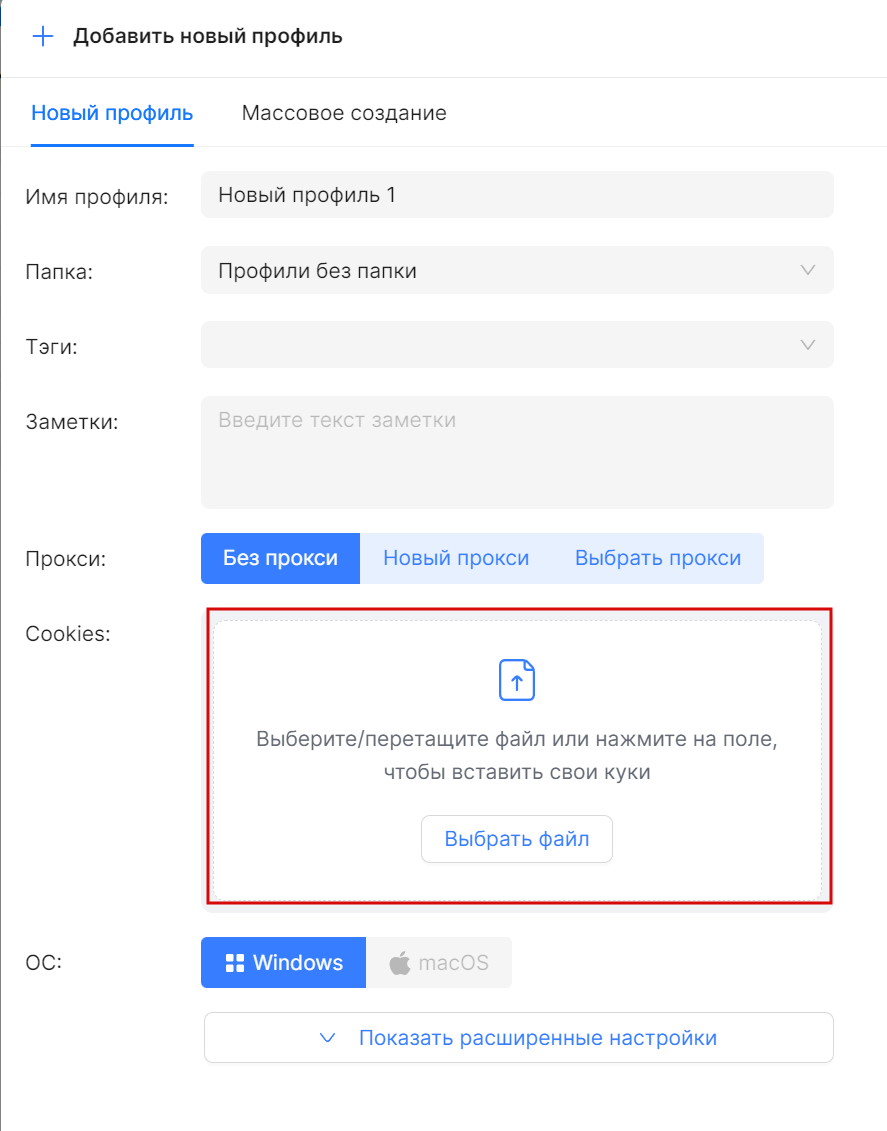

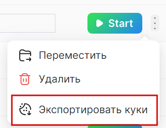

Вроде как не профиля нужно было сохранять а куки:

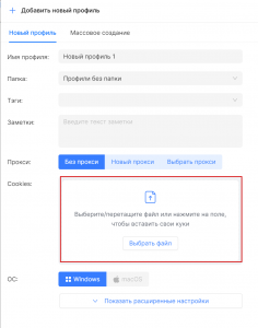

После завести новый профиль и сделать импорт кук:
Вашем случае наверное, создать сначала пустые профиля, а после в них перезалить содержимое сохранённых профилей, на выходе, профиля которые знает новый браузер и возможно сохранённые куки заработают если такое возможно конечно и не было каких либо айди привязок внутри профилей.

Да видимо так и нужно было сделать. А если из профилей вытаскивать куки там куча файлов json и не пойми какой попробовал несколько и ни один не подошел.
