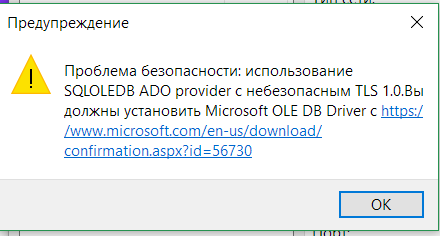

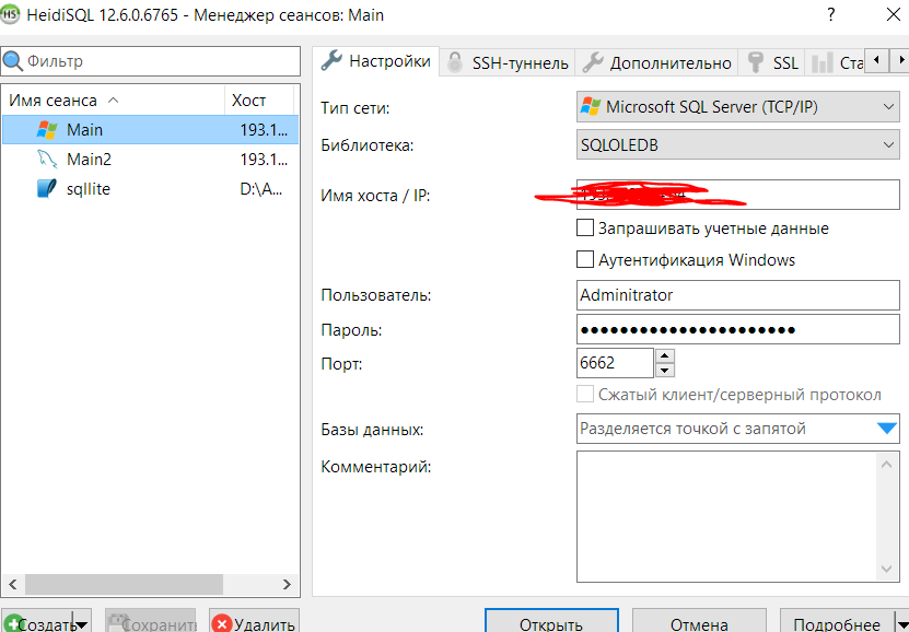

Вопрос: Как сделать правильно? C БД никогда не работал если что. Изначально хотел по статье сделать (https://zennolab.com/discussion/threads/bazy-dannyx-na-palcax-dlja-novichkov.92707/), но там БД на хостинге, что не практично под мои будущие задачи. Я получаю ошибку на скриншоте ниже. Ту библиотеку скачал и установил, но ошибка осталась. После каждой ошибки - программа зависает и приходится перезапускать. Технически не могу понять как правильно производить подключение.

1. Тип сети в хейди зачем-то изменили. Там по умолчанию нормально стояло, никаких майкрософт выбирать не нужно.
2. Порт обычно 3306 если не ошибаюсь и он установлен по умолчанию, вы его изменили.
3. Проверить открыт ли этот порт 3306 на сервере.
4. Проверить выдан ли этому мускл аккаунту удаленный доступ или нет, возможно у вас настроен доступ по локалке лишь.

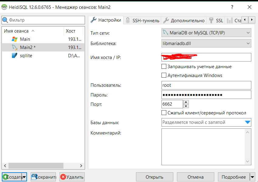

1) Поменял.

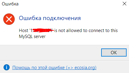

2) При установке бд я менял стандартный порт на 6662 - поэтому и здесь прописал его. Если указывать стандартный, то просто пишет, что по такому адресу нельзя соединиться. Если 6662 - то вот такую ошибку:
114969
114967
3) Насколько я помню, при установке все разрешения автоматически выставляются. Но на всякий случай проверил. Порт открыт.
4) Вот с этим застой. Нигде не пишут как это сделать на Windows. Либо линуксы, либо панели управления хостингом. В установочной конфигурации нет подобных пунктов. Скорее всего сейчас именно поэтому не даёт зайти. Где можно открыть доступ ко всем IP удалённо?

под рутом из консоли на сервере
CREATE USER ...
CREATE DATABASE ...
GRANT ALL ON ...
затем под этим пользователем в Heidi
Благодарю. Ещё пол часа мучался с созданием пользователей и бд (постоянно какие-то ошибки), Удалось подключиться через пользователя, которого я сделал в настройках конфигурации при установке. И там уже тестовая БД есть сразу.
