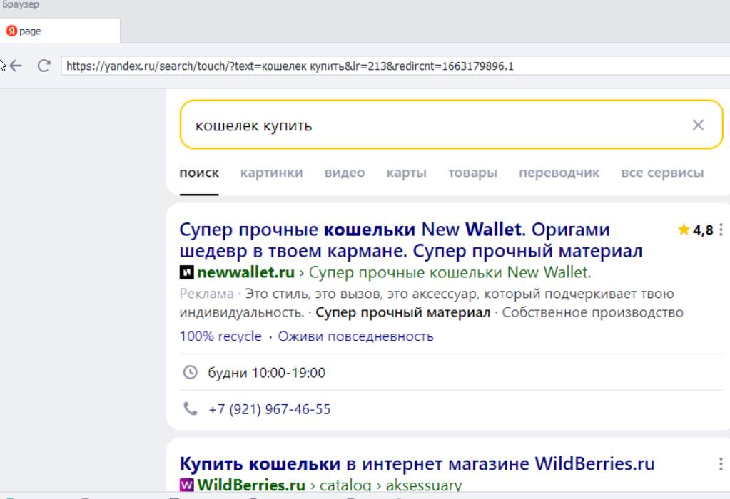

Доброго времени. Нужно в мобильной версии зеннобраузера - при заходе в поисковик - изменить регион поисковой выдаче. Допустим прокси находится в США, а регион выдачи нужно будет из МСК. Раньше можно было сделать подмену в кнопке Найти заполнив lr=213 //input[@name="lr"] , что давало возможность при клике найти - получить сразу же результат выдачи МСК, хоть прокси из США. Но сейчас Яндекс что-то изменил и теперь такая подмена не работает.
Можно конечно внизу после выдачи кликнуть на Смену региона поиска и через https://yandex.ru/tune/geo - сменить на нужный:
96956
Но есть ли еще варианты, как сменить Регион выдачи, без нужды на каждом новом профиле заходить на https://yandex.ru/tune/geo и менять, после сохранив куки - в которой и хранится данная информация тоже.

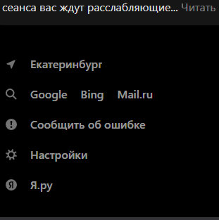

К слову, смена города на dzen.ru никак не влияет на то, по какому региону будет поиск (если искать в Яндексе именно с главной Дзена). Там смена влияет только на погоду/новости.
Ну как минимум выдает инфу и подписывает локацию.

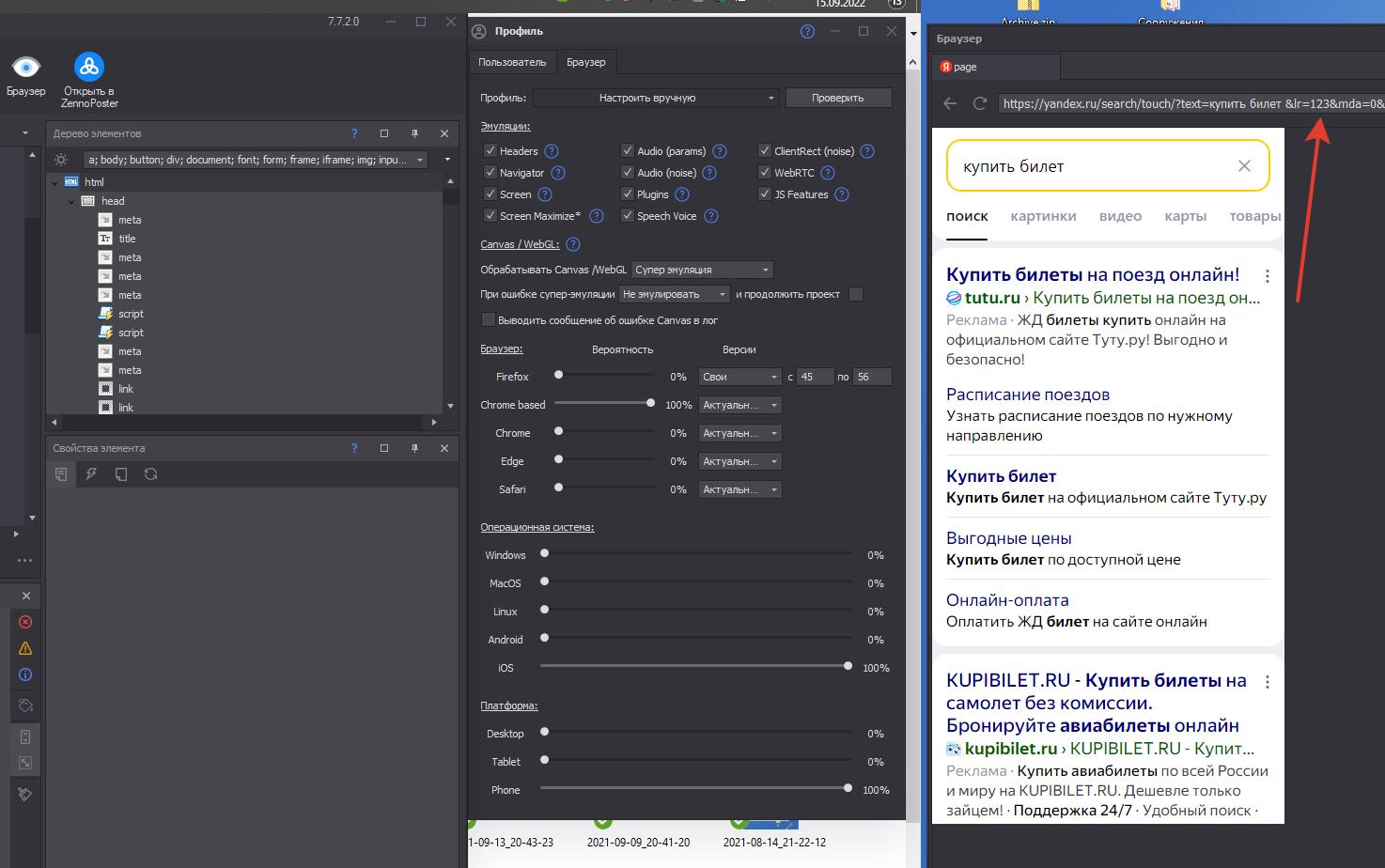

- дык вот же вроде всё есть, подменяй что тебе надо
После клика найти - остается нужный регион? Так как то, что в яндекс есть lr я знаю, но после клика найти - регион меняется на тот который берет по ип. И Вот же - это где?
p-sergei
20.12.2016
542
262

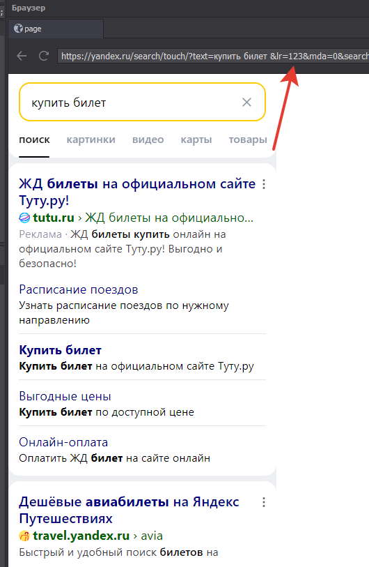

Я что-то не совсем понимаю что тебе надо
- вот сделал замену на lr=123, получил выдачу с этим lr=123 после клика по кнопке Найти, что не так?
При новом клике по кнопке Найти надо снова подменять!
Поставьте UA Iphone и сделайте нормальное мобильное разрешение и увидите о чем я.

Moonwalker
16.03.2016
1 616
1 214
Хм. У меня ни на одном компе после смены города именно на странице dzen.ru при вводе ключа в поисковой строке на этой же странице вверху после перехода в выдачу на yandex.ru регион не меняется на тот, что был выбран, остается мой ))

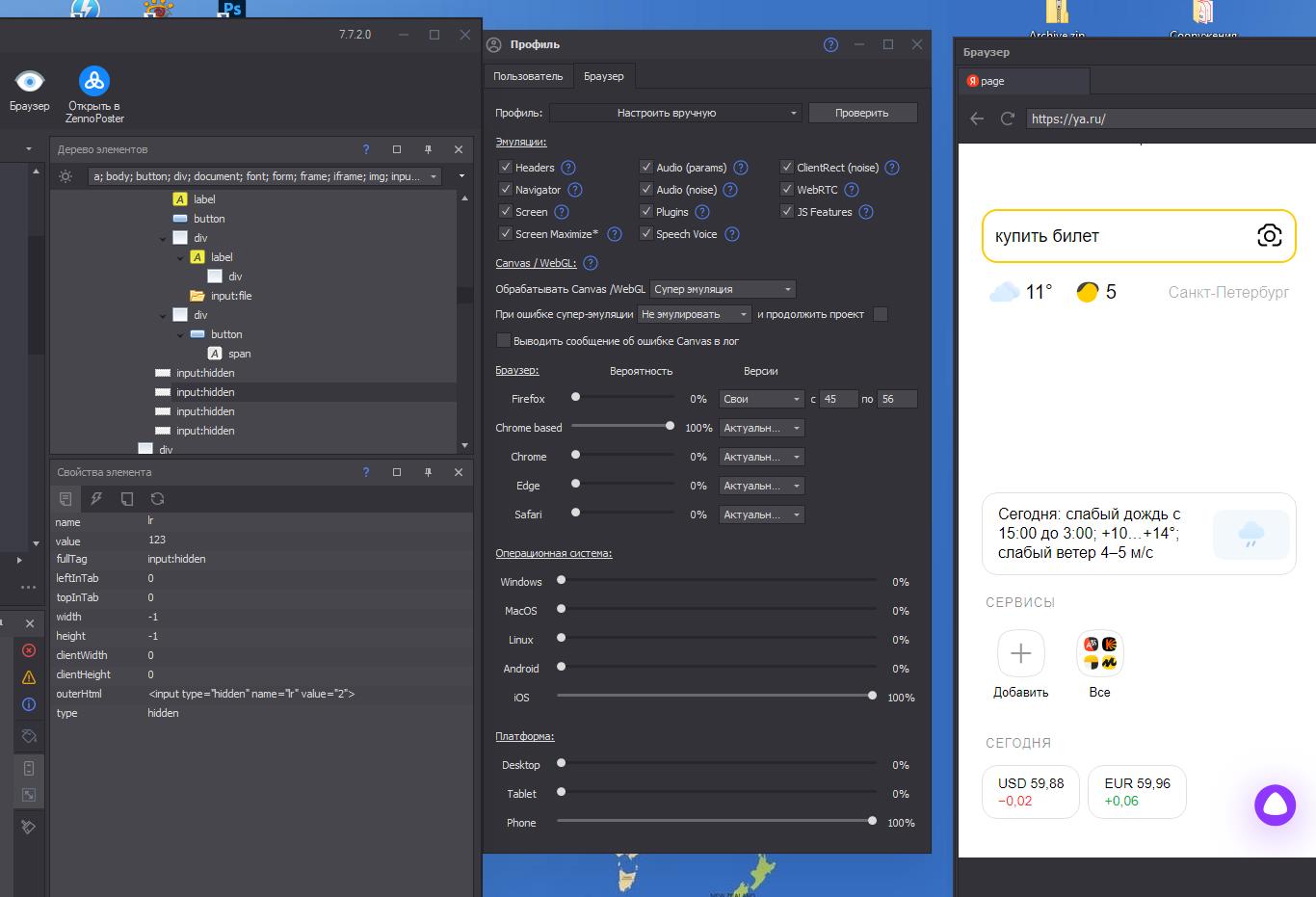

сделал мобильное разрешение вроде поставил Iphone и что изменилось то?
ладно, я видимо не догоняю в чём проблема, зacим oтклaнивaюcь :(

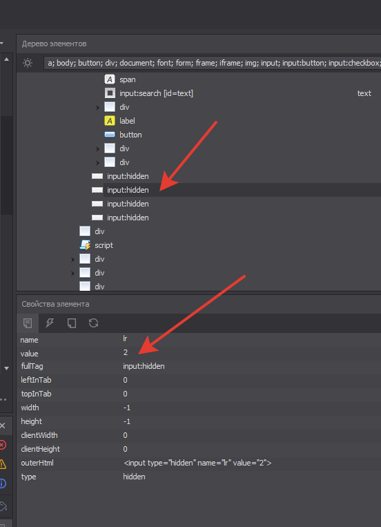

Видите что происходит на некоторых профилях?
97336
Хотя вставка же стандартная или у вы по другому меняете lr?
97337
97338
И даже если сверху пишет lr=2, но регион снизу передает как lr=213 - Москва, хотя раньше до обнов яндекс - передавало корректно lr даже в нижней части выдачи писал корректный город.
97339
А на https://dzen.ru/ - вообще отсутствует //input[@name="lr"] и даже самого lr нету в коде, если использовать прикрепленный профиль (только rar нужно переименовать на zpprofile).
