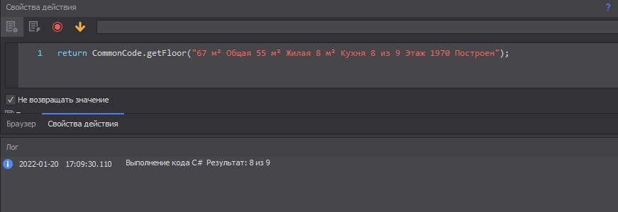

запусти-ка перед тем, как возмущаться

по Вашей же просьбе, выше я предложил Вам вариант без регулярки
теперь в кубике будет так:
string total = CommonCode.getFloor(total);
Хотя, не понимаю, чем не нравится регулярка? можно и ее засунуть в общий код, чтобы глаза не мозолила...

Я не возмущаюсь, а очень даже благодарен.
Хочется знать разные варианты, неизвестно какой и где после пригодится.
