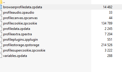

Я парсил кодом разархивируя профиль, возможно тебе поможет.
Парсинг профиля:
//using System.Globalization;
//using System.IO.Compression;
string zipPath = project.Variables["path"].Value; // Путь к файлу профиля
string extractPath = project.Variables["path1"].Value; // Путь для извлечения
if (Directory.Exists(extractPath)) // Проверяем, существует ли директория
        Directory.Delete(extractPath, true); // Если существует - удаляем, иначе не даст разархивировать
ZipFile.ExtractToDirectory(zipPath, extractPath); // Извлекаем содержимое архива
return File.ReadAllText(extractPath + @"\profilecookie.zpcookie"); // Читаем прокси из profileproxy.zpproxy

Так а при чем апи методы? Допустим запускаем нагуливатель, он все собирает, а потом кубиком сохранить профиль - сохраняем .zpprofile - получается zppforile формируется из внутренностей, которые сгенерированы при самой работе. Выходит где-то же они есть в проекте?

Спасибо, в том то и дело, что мне нужно до формирования zpprofile - получить все данные в переменные.

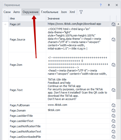

переменные вкладка окружение там все данные есть
грузишь профиль и смотришь данные
1. Canvas нету
2. browserprofiledata - всех данных нету
3. шрифтов нету
Одним слово это совсем не то. Логичнее тогда будет брать из Текущий Профиль - Профиль, но и там не все, увы. Ну задал вопрос админам, вдруг ответят на протяжении месяца.

николай прости пожалуйста может я не про то думаю но
переменные окружение
