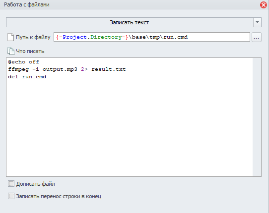

impul5e
15.08.2017
202
40
Приветствую. Хочу записать информацию об mp3 в файл. Выдает ошибку и файл не записывается. Пробую туже команду в консоли cmd все удачно обрабатывает, через зенно же нет. В чем может быть подвох?
та же самая ситуация, как решил?

ezotonal
13.01.2014
819
231
1. Создал cmd
2. Затем запустил код с указанием созданного файла cmd
var process = new System.Diagnostics.Process {
   StartInfo = new System.Diagnostics.ProcessStartInfo {
        UseShellExecute = false,
        RedirectStandardOutput = true,
        RedirectStandardError = true,
        RedirectStandardInput = true,
        CreateNoWindow = false,
        FileName = project.Directory + @"\base\tmp\run.cmd", // указал путь до созданного файла cmd
        WorkingDirectory = project.Directory + @"\base\tmp", // директория куда сохранится result.txt
        //Arguments = project.Variables["param"].Value
process.Start();
process.WaitForExit();
string output = process.StandardOutput.ReadToEnd();
process.Close();
process.Dispose();
3. Читаем созданный файл result.txt
Реакции: Nike59 и impul5e

eee
04.06.2018
134
31
1. Создал cmd
process.Start();
process.Close();
process.Dispose();
через ZP у меня в этом файле получается вот такие иероглифы:
晦灭来瘠牥楳湯㐠㈮ㄮ䌠灯特杩瑨⠠⥣㈠〰ⴰ〲㤱琠敨䘠
а если делаю через командную строку, то все в нормальной кодировке
