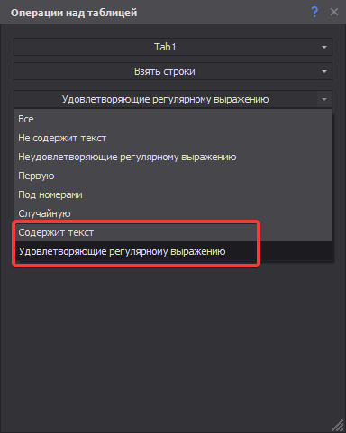

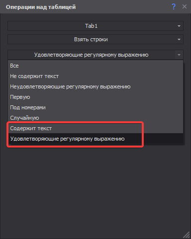

С помощью экшена Операции над таблицей и действия "Взять строки" сохраняете строку в список (можно "Содержащую текст" или, для более сложных случаев, по Регулярному выражению).

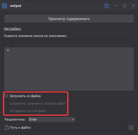

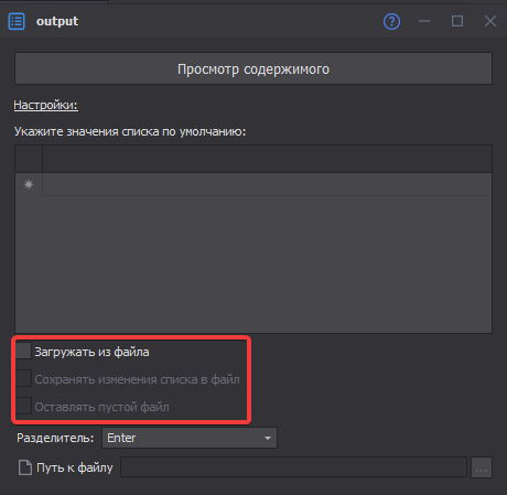

В настройках списка снимите настройки по сохранению изменений в файл
68054
Таким образом будет создаваться локальный, виртуальный список, без привязки к внешнему файлу и у Вас не будет кучи лишних файлов.
Далее через Операции над списком объединяете список и сохраняете в переменной.
реально работает :D на этом вопросов больше нет :-)
