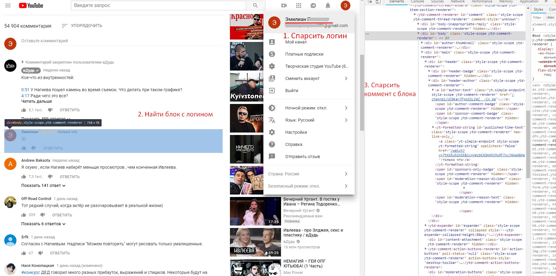

1. Авторизуетесь в Youtube
2. Заходите на канал
3. Добавляете коммент
Ссылку на коммент можно спарсить по инструкции ниже (как один из простых вариантов)
