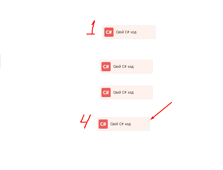

135399
ну вот чем это не актуально ?
вот просто пример у тебя 4 кода
и первый работает где то в начале а 4 в конце
и тебе по всем условиям 4 отрабатывает и выдает значения которые требует перевыполнить что то и это даже не касаемо C# кодов
ты рисуешь ветку Московского метро вместо того чтобы скопировать id действия который нужно перевыполнить и с помощью 2 строк кода запускаешь его
и при всем этом 2 3 действие тебе не нужны
ты либо рисуешь линии либо несешь 1 куб еще раз в конец и начинаешь разрабатывать еще одну ветку метро
вместо создания 1 кода C# кубика который просто перезапустит 1 действие и перевыполнил после него 4 с прописанными условиями
это очень актуальная мелочь которую многие оценят
Это привнесет много путаницы. Но я считаю что это дело пользователя и надо дать такую возможность.
Вообще, если я ничего не путаю, когда шаблон компилится то там в коде и есть метод который вызывает кубик по ИД. Могу ошибаться, но вроде очень давно мне попадал такой код (сейчас вроде по другому компилится). Тут хорошо бы услышать мнение кого то из разработчиков, которые знают что там в потрохах)
