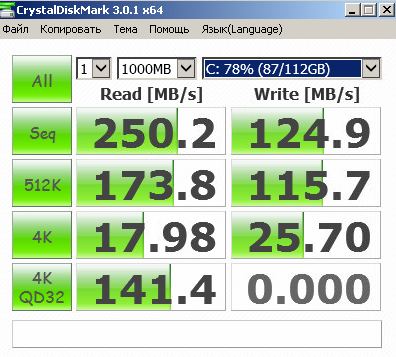

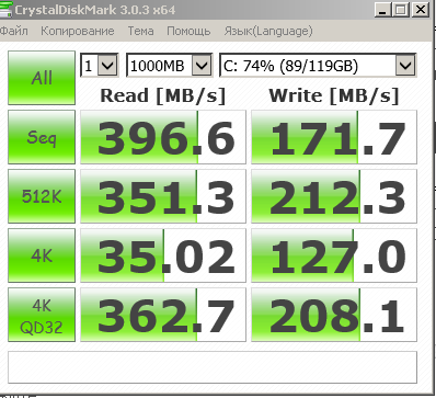

Нах так извращаться то? :-)
Один новый и один 5 летний ssd:
покаж сколько у тебя 4k на HDD, единица то хоть будет?
