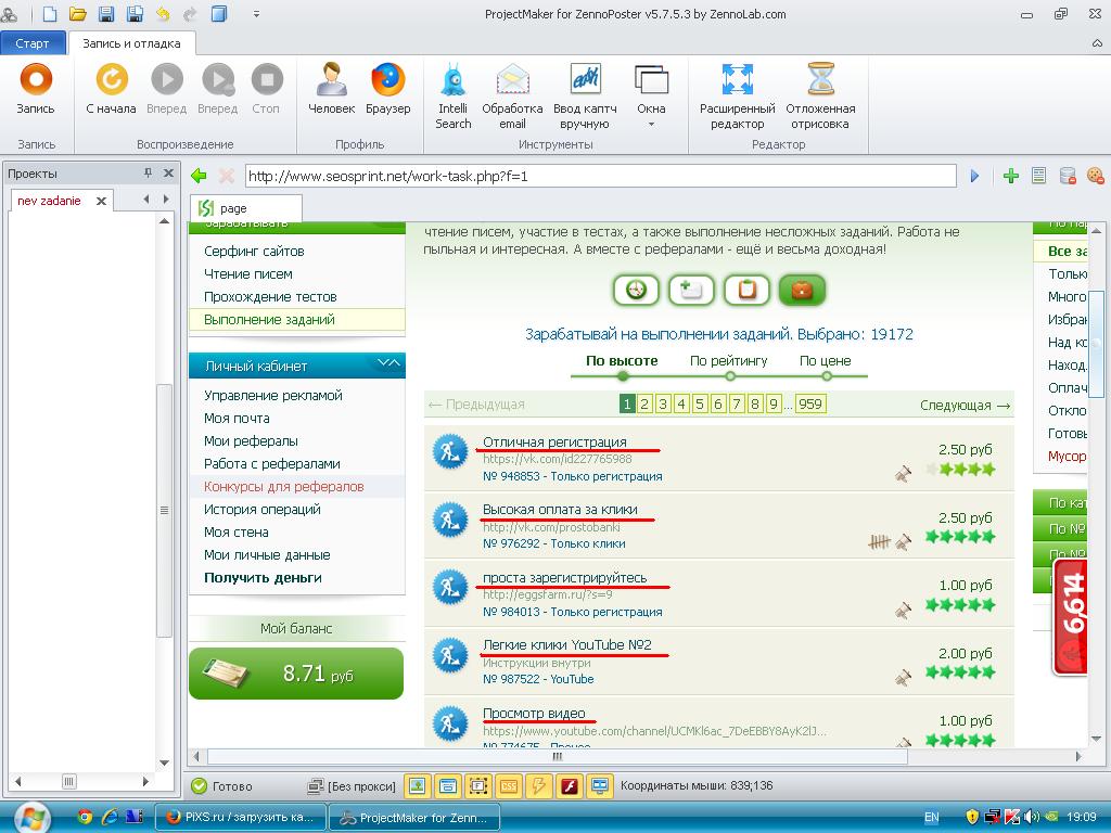

Помогите спарсить Url на странице пользовался регуляркой (через экшен взять DOM )
(?<=href=")www.seosprint.net.*?(?=") но она не берет то что нужно ,
также побывал вот эту регулярку и тоже самое не получилось !
на скрине подчеркнуты те ссылки которые мне нужны

Из картинки непонятно как именно выглядят ссылки. Судя по всему эти ссылки на другие ресурсы а не на сайт seosprint. Эта регулярка работать не будет - (?<=href=")www.seosprint.net.*?(?=")

так и эта регулярка не берет эти ссылки хотя должна парсить все ссылки она берет только внешние
(http|ftp|https):\/\/[\w\-_]+(\.[\w\-_]+)+([\w\-\.,@?^=%&amp;:/~\+#]*[\w\-\@?^=%&amp;/~\+#])?

ничего не должна. Приведите кусок кода.

Вот такую можно попробовать:
http://www\.seosprint\.net/work-task-read\.php\?adv.*?(?=")

<a target="_blank" href="work-task-read.php?adv=993980&amp;cnt=553c0fd30a4e2461824b6710099c33f5">Просто! Свободным рефералам!</a><br />

походу надо парсить work-task-read.php?adv= потом добавлять через обработку текста www.seosprint.net

спасибо очень помагли
