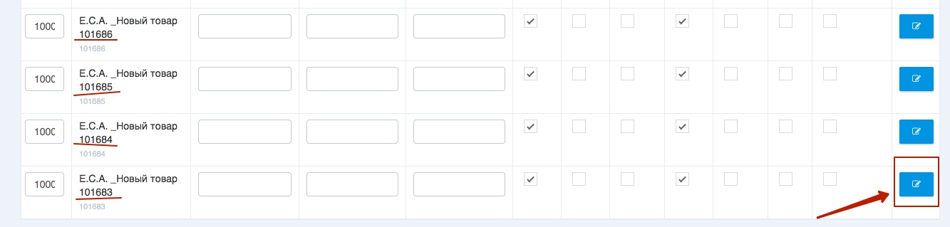

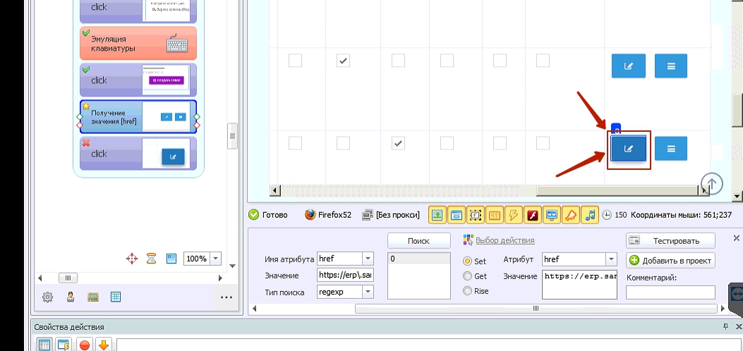

Я пишу свой первый шаблон для загрузки карточек товарных позиций на сайт, и столкнулась с такой проблемой.
Не могу понять, как можно заставить зеннопостер нажимать на нужную мне кнопочку.
Мой шаблон автоматически создает новый товар, но чтобы его отредактировать, нужно нажать на свойства товара (пометила на скриншоте стрелочкой) - так вот не могу понять как заставить зенно нажимать последовательно на каждый новый товар.
Я записала так, что он нажимает на один и тот же товар, на кнопку редактуры.
Как сделать так, чтобы он последовательно открывал разные товары?

посмотри outerhtml кнопки. наверняка там есть атрибут, построенный на id товара или подобный

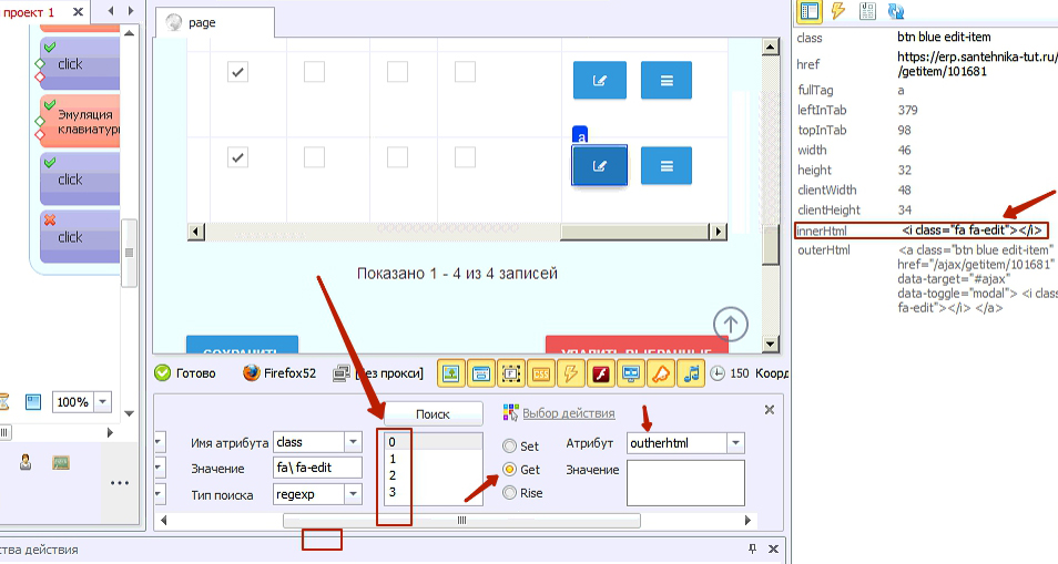

Вот, кажется нашла атрибуты разные
А как же записать их в действие, чтобы зенно нажимал на них последовательно?
То есть мне нужно чтобы он нажимал на только что созданный товар, заполнял его внутри данными, сохранял, а далее приступал к следующему товару по такому же принципу :-)
смотри внимательно на своём скринет. Ты выделила innerhtml,а под ним есть outerhtml. И там мелькает 101681, что похоже на Id товара
