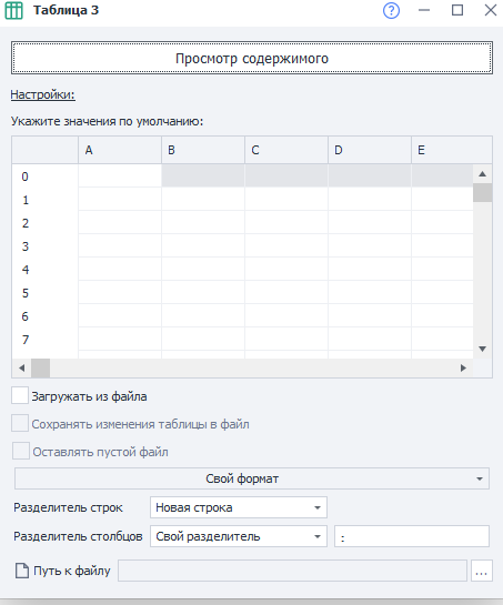

С начала я делаю парсинг, потом добавляю то что спарсил в список, потом я список добавляю в таблицу но разделить не работает в настройках списка почему то
