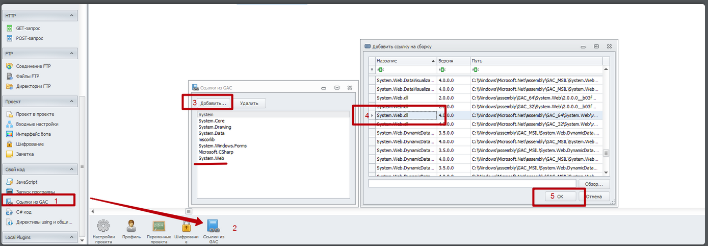

А как это использовать ?
Добавляешь кубик C# кода в проект, снизу устанавливаешь переменную в которую будет возращаться результат.
Убираешь галочку "не возвращать значение"
Вставляешь туда код:
return System.Web.HttpUtility.HtmlDecode(project.Variables["ТУТ_ИМЯ_ПЕРЕМЕННОЙ_С_ТЕКСТОМ"].Value);
Предварительно вставь в него имя переменной из проекта в которой содержится текст.
