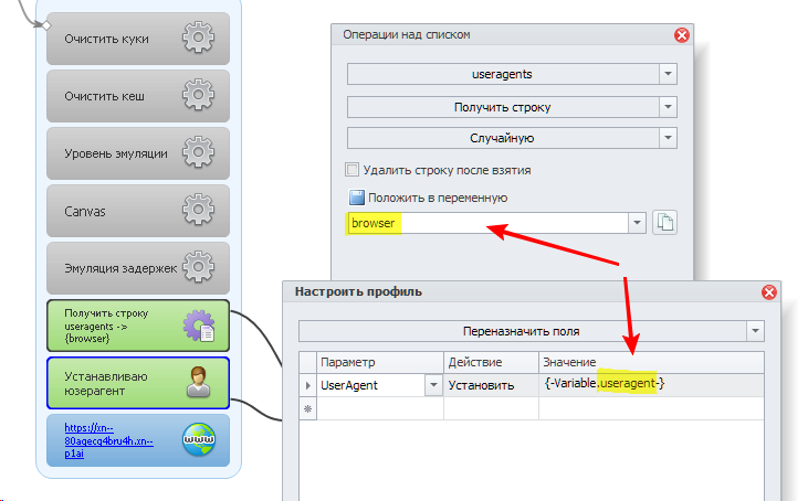

Давно не пользовался зенкой, забыл многое. Указываю в кубике "Операции над профилем" юзерагента, в переменных он определяется, а вот если открыть сайт юзерагент.рф то там совсем другой юзерагент. Что не так делаю, ребят? Скрины прикладываю.

Может проблема в том, что в других настройках профиля у меня выставлено "По умолчанию", и шаб генерирует сам эти юзерагенты?
Кажется проблема в том, что вы устанавливаете юзерагент из одной переменной,
но сравниваете потом с другой.
Я вот так делаю..
