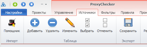

как при апгрейде со стандарт на про перенести источники прокси в новую версию?
у меня источники в Про по нулям

кажется сам допер. надо из папки Data внутри папки, куда проинсталлирован ЗП Стандарт, скопировать с заменой 4ре файла - proxies.prs proxies.prl proxies.pra proxies.rsr в аналогичную папку ЗП Про

Более сложная задача теперь.
Сменил комп. Старый сломался, отвязал его. Привязал новый. Нужно со старого зп перенести источники в новый, но не заменить, а обьединить, т.к. в новом уже тоже разные хорошие источники добавил.
Старый комп починил, но сюрприз, запустить теперь зенно на нем нельзя, ибо лицензия, соответственно, нельзя и источники вытащить для добавления.
Можно ли как то без шаманства с опять отвязыванием/привязыванием вытащить источники со старого компа и слить с источниками в новом?

тут файлы можно забрать и подложить
C:\Program Files (x86)\ZennoLab\ZennoPoster Pro\Progs\Data

пропадут. Экспортируйте их сначала из программы, потом добавите

почему не прочел? откройте ZP с новыми источниками - экспортируйте их. закройте ZP, подложите старые файлы, откройте ZP, добавьте источники которые до этого экспортировали
