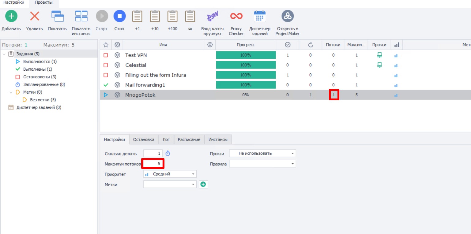

Всем привет. Помогите плиз разобраться как запускать Zennoposter в несколько потоков? У меня версия Standart. Пишу скрипт, выставляю ему максимум 5 потоков в настройках, как на скрине. Но он выполняет скрипт всегда в один поток. Где-то в настройках ему принудительно можно задать кол-во потоков?

у тебя число повторений 1, вот один поток и запушен. Поставь в графе "Сколько делать" - число больше чем один и будет запускаться больше потоков.

То есть кол-во повторений нужно ставить равное кол-ву потоков ? В моём случае 5 ?
Сколько делать это общее количество запусков проекта
Максимум потоков это сколько потоков использовать (зависит от лицензии зенно. лайт = 1 поток, стандарт = 5, зеннобокс = 20, про = нет ограничений)
т.е. если Сколько делать поставить 10 и макс потоков поставить 10 то если у вас лайт то будет выполнение в 1 поток.

Всем спасибо. С вашей помощью разобрался)
