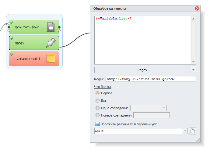

На форуме нашёл уже ответ в 3 кубика, что я делаю не так? Читаю файл закидываю в переменную пачку строк урлов, создаю кубик Regex в поле Regex ставлю переменную со строкой с url {-Variable.url-} но кубик ничего не находит, второй скрин с форума, есть предположение) что поле для ввода Regex воспринимает переменную как запчасть кривого регулярного выражения?
Критерий поиска нужно задавать в синтаксисе рег-выражения.
Можете переменную url обработать действием 'Обработка текста - Escape строки', получится как раз рег-выражение.

BPOH
11.04.2019
129
Спасибо! это работает!
