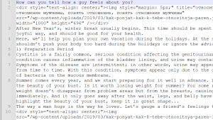

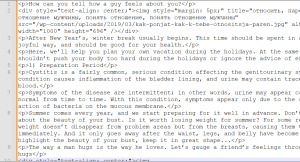

Как можно в тексте обернуть уже готовые строки тегами <p></p>, если они не имеют других тегов.
Было
140966
Стало
140967
Было
Стало
В PM:
project.Variables["Text"].Value = Macros.TextProcessing.Replace(project.Variables["Text"].Value, "^(?<=[^<])", "<p>", "Regex", "All");
project.Variables["Text"].Value = Macros.TextProcessing.Replace(project.Variables["Text"].Value, "(?<=[>$])", "</p>", "Regex", "All");
В notepad Найти: ^(?<=[^<]) Заменить на: <p> и Найти: (?<=[>$]) Заменить на: </p>

Что-то не работает, проставляется только тег </p> и то не там где нужно.
Veromilja
17.10.2016
26
Есть простой метод с заменой Заменить: (.+) на <p>$1</p>. Но этот метод вставляет по всем строкам и где стоят другие, а мне только в пустых надо проставлять.
