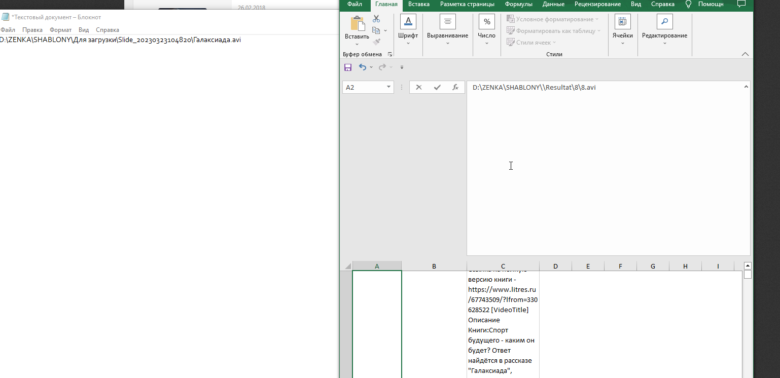

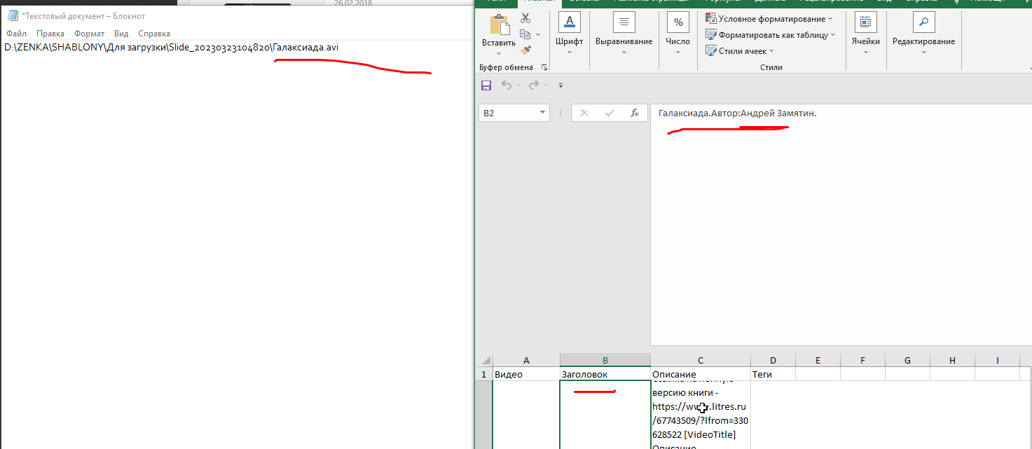

А если есть txt со списком названий,из которого нужно взять название и положить excel файл ,перед этим нужно проверить на соответствие по названию в столбике B,а положить в столбик А.реально?
