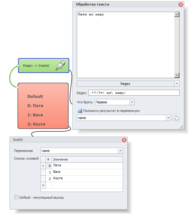

Как проверить переменную на наличие определенного символа? Скорее всего это называется на проверку текста. К примеру:
Вася ел кашу
Петя ел кашу
Сергей ел кашу
Иван ел кашу
И если в переменной лежит какое-то из таких имен, нужно чтобы он шел по какой-то своей линии... Знаю что через свитч скорее всего делать, но как все это преобразовать?

А если текст может меняться после имени?
Много вариантов текста?
Что бы сделать регулярку, нужно за что-то зацепится. Знать бы что перед словом Петя, и что после предложения "Петя есть кашу", может теги какие.

Я так понимаю имена заранее известны???
Если да, то делаете кубик c# и в нем пишите
return Regex.Match(project.Variables["myvar"].Value,@"(Вася|Петя|Сергей|Иван)",RegexOptions.IgnoreCase).Value;
и возвращаете результат в какую-нибудь переменную (например result)
сразу за кубиком c# ставите кубик if в котором проверяете result на пустоту ... если пустой то имена не встречались, если не пустой то встречались
p.s myvar естественно меняете на свою переменную
Это даже лишнее, лучше просто из свитча сделать выход по дефолту.
Если для каждого имени нужна своя ветка, то да ... но как я понял задачу - нужно просто проверить есть такие имена или нет в тексте переменной
