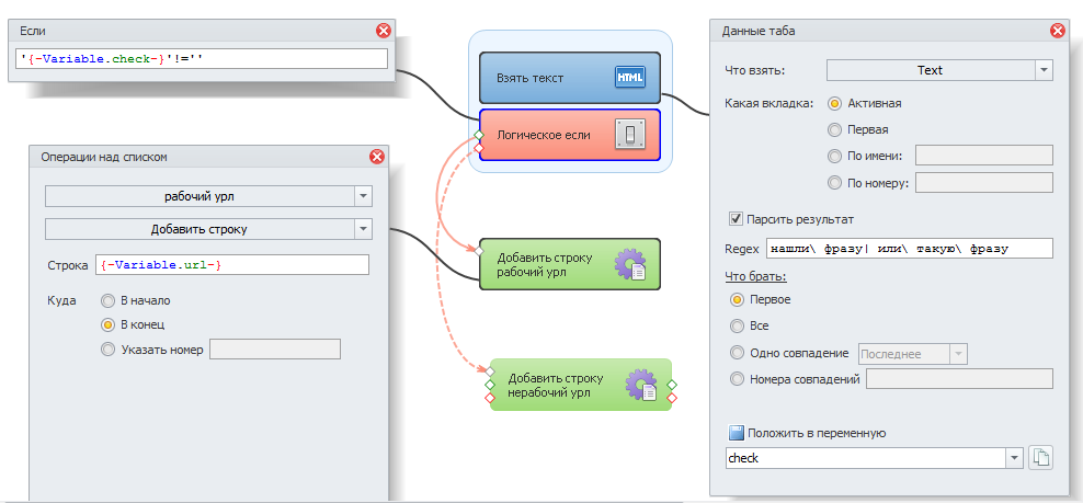

Вообщем задача такая. Имеется список Url адресов мне нужно реализовать такую задачу. Нужно чтобы ZennoPoster брал из списка по порядку нужный урл и проверял доступность адреса. В случае если сайт оказывается не работоспособным или временно не доступным то данный урл чтобы записывался в файл.
Если не тяжело расскажите все на пальчиках или пример шаба киньте. Просто немного в замешательстве и не знаю с чего начинать нужно.

после перехода на данный урл можно парсить какой-нибудь уникальный текст на странице, уникальный для случая рабочего урл (или нерабочего урл). Соответственно, если текст найден - урл рабочий (или нерабочий). После сохраняете урл в нужный файл.

Maria Arbuzova - пробовал я по вашему методу создавать но у меня что то возникают проблемы когда я в regex прописываю не одно слово для парсинга а 2-3 или более по примеру: вход\ регистрация\ статистика\ то при отладке программа пишет что таких слов не найдено. Хотя если вписывать 1 все находится. Возможно глюк программы не знаю. Но все равно спасибо за подсказку.

для парсинга одного из нескольких слов в regex нужно использовать немного другое условие (вход|регистрация|статистика|что-то там еще), таким образом он будет искать настранице наличие одного из любыъ этих слов

sof, надо вход| регистрация| статистика
не слэш, а вертикальная черта, что и было показано на картинке)
