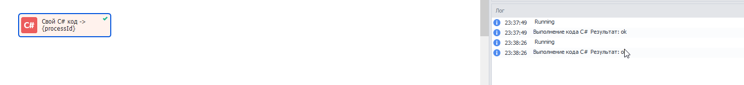

Проверяем запущен ли процесс (по ID процесса)
Подскажите пожалуйста, как сделать так, чтобы после проверки по ID запущен процесс или нет, кубик не завершал работу а продолжался согласно выбранному сценарию?
if ()
    //процесс запущен
else
    //процесс не запущен

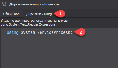

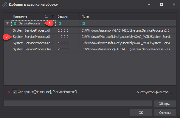

Подготовка:
1. Добавить в GAC
2. Указать using
Код сниппета:

Привет. Я, к сожалению, не такой гуру как @Dimionix, но я постарался поискать информацию.)
Подготовка:
1. Добавить в GAC
2. Указать using
Код сниппета:

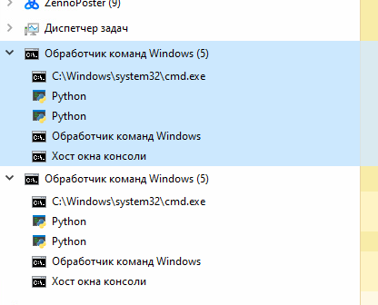

Se0mashines, зря удалил сообщение. Как-то так:
Бро выручай всё с .exe работает, а вот с .bat если он дальше процессы стартует уже их не прибить так :(
Вот 2 стартанул:
121586
Один прибил остался кусок висеть, рил прибить с дочерними процессами? )
121587
Спасибо!
