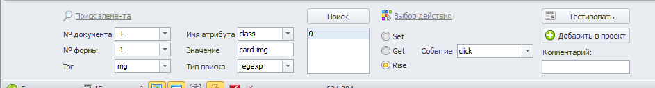

Ребят не буду наверное новую тему создавать. Буду тут продолжать интересоваться. А как сделать эмуляцию проведения мыши без нажатий. (а то в эмуляции обязателен выбор кликов) Нужно для того чтобы активировать увеличенное изображение (только после этого его получается найти через конструктор)

а традиционный поиск элемента не подойдет? Т.е. выбрать элемент и послать ему событие клик или фокус а потом клик.

kosarev
05.06.2014
Кажется пробовал что-то похожее. Не помогало. А для чего служит Фокус?
Смысл в том что движение мыши вызывает в работу увеличенное изображение, а клик уже переводит в галерею. Вот в общем смотрите сами - http://www.sima-land.ru/item/178996/
