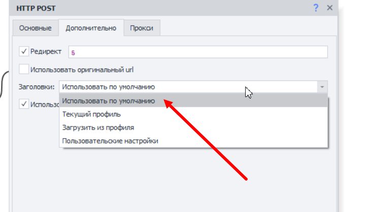

Недавно столкнулся с подобной проблемой на одном ресурсе и тоже в фидлере в компостере все збс а в зенке ошибка. Короче все дело в заголовках. Или составляй C# сниппет или же по играйся с форматом заголовков
Там как бы решение на самом деле есть или в настройках попробуй еще поставить альтернативный запрос.
