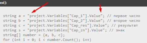

Dimionix, или я что-то не так делаю или скрипт не отсылает результат в Variable12. Равно тоже парсится)
doc, вся каптча выполнена текстом.
Реакции: Virtukon
Теперь в variable12 пишет "ОК" вместо результата
string a = "project.Variables["Cap_1"].Value"; // первое число
string b = "project.Variables["Cap_2"].Value"; // второе число
string c = "project.Variables["Cap_res"].Value"; // результат
string s = "project.Variables["Cap_zn"].Value"; // знак
string[] number = {a, b, c};

значит ниодна из переменных не пуста, как должно быть по скрипту. Нужно понимать, что человек вслепую писал код
Реакции: Dimionix
doc, в зенке в "переменных" она пуста, ни символов ни пробелов нет...
я говорил о переменных внутри кода. Еще раз повторю, что код тебе писали пытаясь использовать экстрасенсорные способности, потому что доступа к капче ты не дал. Ты правда думаешь, что пальцем в небо тебе сразу напишут рабочий код?
Все верно, после получения значений, одна из переменных должна оставаться пустой и, в принципе, должно работать.
Если разгадывать каптчу в цикле несколько раз (т.е. если проект не выполняется с начала), то перед взятием значений капчи в переменные (или после выполнения кода) их (переменные) нужно обнулять, например, так:
project.Variables["a"].Value = string.Empty;
project.Variables["b"].Value = string.Empty;
project.Variables["c"].Value = string.Empty;
project.Variables["s"].Value = string.Empty;
Тоже верно!
PS. Кстати, знак умножения в коде записан как x (икс), а какой символ парсится в реале, я хз.
Реакции: Virtukon
Что-то мешает переводить текстовые числа преобразовывать в цифры. Я обновлял каптчу пока она полностью не стала из чисел, тогда скрипт сработал...
х и парсится
Откуда взялись эти кавычки?
откуда у тебя столько терпения?)
их уже нет, но это не повлияло...
Может при парсинге чисел, записанных словами, плюсом парсятся какие-нибудь пробельные символы. Можно вообще первые строки заменить на эти:
string a = project.Variables["a"].Value.Trim(); // первое число
string b = project.Variables["b"].Value.Trim(); // второе число
string c = project.Variables["c"].Value.Trim(); // результат
string s = project.Variables["s"].Value.Trim(); // знак
Попробуй, для начала, руками вписать значения переменным и выполнить экшен.
Реакции: Virtukon
вместо if (s == "-") return c1 + a1; надо было if (s == "−") return a1 - c1; того неправильно считал, плюс парсил вместо "-" "−" это исправил.
Еще осталось решить, когда число из одного слова оно его переводит в цифру, когда из двух типа "twenty one" не считает.
В принципе я могу убрать пробелы в переменных и между буквенными числами и в скрипте тоже убрать пробелы в Replace-ах, или может есть другие предложения?
так почему-то не работает)
