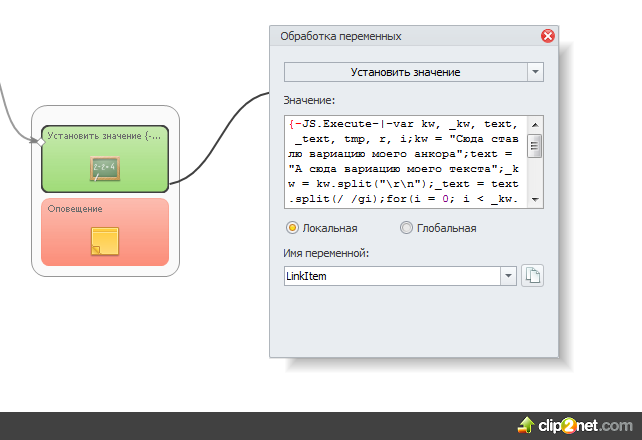

devas111
28.01.2012
201
Засовывать это можно например в установление значения переменной.
Чёт не выходит
Вот скрины. Variable.body_exit = нет ничего
Сама настройка
{-JS.Execute-|-var kw, _kw, text, _text, tmp, r, i;kw = "{-Variable.anchor-}";text = "{-Variable.body-}";_kw = kw.split("\r\n");_text = text.split(/ /gi);for(i = 0; i < _kw.length; i++){r = Math.floor(Math.random()*(_text.length));if(r == (_text.length - 1)) _text.splice(r, 1, _text[r], _kw);else _text.splice(r, 1, _kw, _text[r]);}text = _text.join(" ");text;-}
