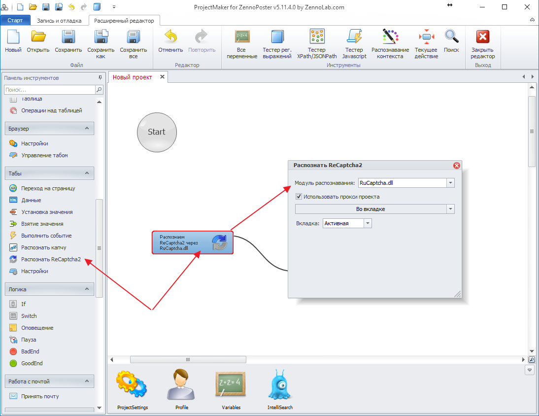

Всем привет, подскажите пожалуйся как в ZennoPoster разгадать капчу,где нужно сначала нажать я не робот и после указать нужные кубики!
Я новичок и во многие тонкости еще не вник, поэтому прошу вашего наставления кто шарит)))
Есть CapMonster!

Нужно использовать кубик. просто запустите его выполнение на странице с капчей.

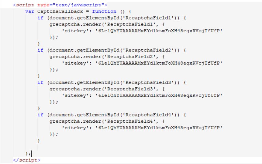

А что делать если капч 4?
