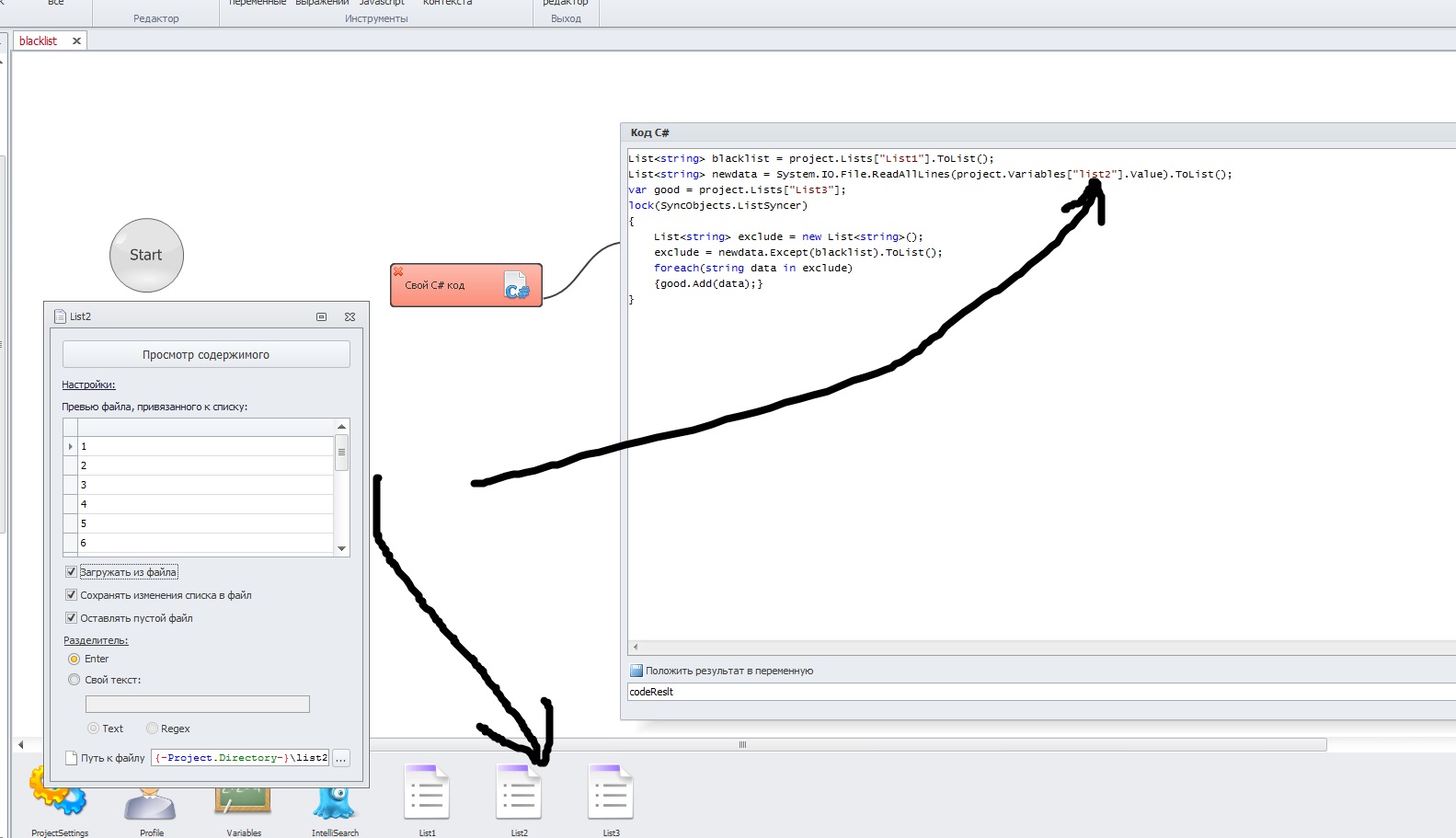

Если не ошибаюсь жалуется на второй файл..... "нет такой переменной"(list2).

29 067
5 714
kirilf79
28.01.2015
114
16
29 067
5 714
Реакции: kirilf79
