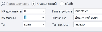

Как сделать, чтобы был клик по последней форме?
awelowgo
23.12.2020
155
58
96772
№ формы самый последний из всех
djaga
26.04.2020
546
1 125

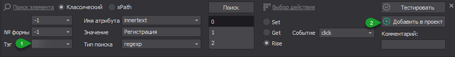

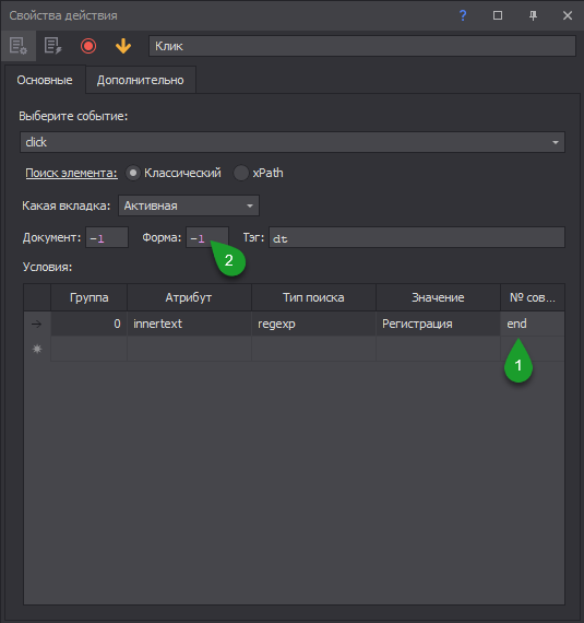

Я вам очень подробно ответил и привел статьи где нужно почитать.
Учитывая, что я не вижу примера где я могу повторить, остаётся только гадать, почему вы решили искать именно с помощью номера формы, хотя это очень неудобно.
Так как когда на сайте добавят ещё блок, то ваш путь перестанет работать, а клик будет проходить куда-то в другое место...
Сделайте так (кликабельно):
1. span
2. создать кубик
В кубике (кликабельно):
1. end в номере совпадения.
2. обратите внимание, что форма -1. (то есть все, формы), но туда вы можете так же написать end (не рекомендую).
Отлично! Он найдет все совпадения, а потом найдет самое последнее из них.
На будущее: Если ищите таким способом, следите чтобы номер формы и документа были -1.
А лучше учите XPath, так как легче искать и быстрее)
Одна из многих подробных статей на эту тему: xPath на примере Яндекс.Маркета
1. span
2. создать кубик
Ниже приложил шаблон для примера ↓
